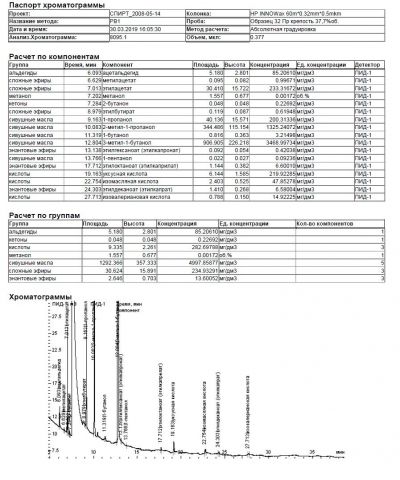

Daniil Опубликовано 9 декабря, 2019 Опубликовано 9 декабря, 2019 2 часа назад, alexeyT сказал: примерно в 3 (!!) раза увеличились ЭАФ и кислОты. с прошлого года alexeyT, а по сивухе какая общая картина? анализ самогона методом газовой хроматографии
alexeyT Опубликовано 9 декабря, 2019 Опубликовано 9 декабря, 2019 41 минуту назад, Daniil сказал: а по сивухе какая общая картина примерно сохранилась(нужно искать прошлогодние) 1
Daniil Опубликовано 9 декабря, 2019 Опубликовано 9 декабря, 2019 4 минуты назад, alexeyT сказал: примерно сохранилась(нужно искать прошлогодние) Это та часть, которая набраживается непосредственно дрожжами. А эфиры больше подвержены участию в каталитических процессах. Может, менялось железо на медь или т.п.? анализ самогона методом газовой хроматографии
alexeyT Опубликовано 9 декабря, 2019 Опубликовано 9 декабря, 2019 нет. все идентично. даже ГЦ в тех же бутылках и с тем же мрамором

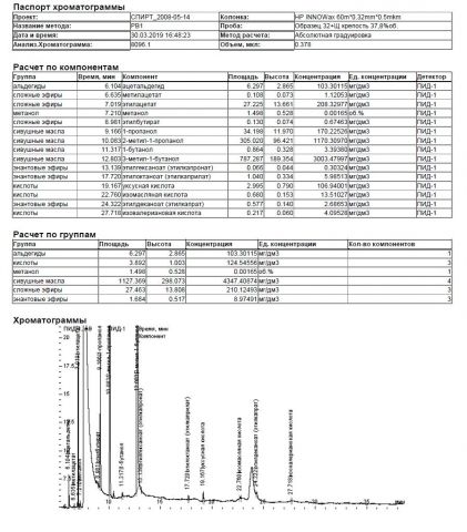

Daniil Опубликовано 9 декабря, 2019 Опубликовано 9 декабря, 2019 39 минут назад, alexeyT сказал: к примеру, март 2019 А с чем сравнить эту хроматограмму нужно? анализ самогона методом газовой хроматографии

alexeyT Опубликовано 10 декабря, 2019 Опубликовано 10 декабря, 2019 (изменено) Daniil, да со свежей. КислОт было 280. стало - 320.... но прослеживается нить.... после ГЦ мел выдает взрыв по УА.... при КОН такого не было бухнул щелочи - получил снижение кислОт в 2+ раза при повышении УА на 20-25%... все пучком! а теперича.... УА рванул в 5 (!!) раз. при снижении кислоты в 1.5 Короче. лично я мел после ГЦ точно кидать не стану... а вот при насосике все ровно. снижение кислот мелом и УА практически не вырос. но итог - не впечатляет... самое мощное выходит - ГЦ, потом КОН Изменено 10 декабря, 2019 пользователем alexeyT 2
