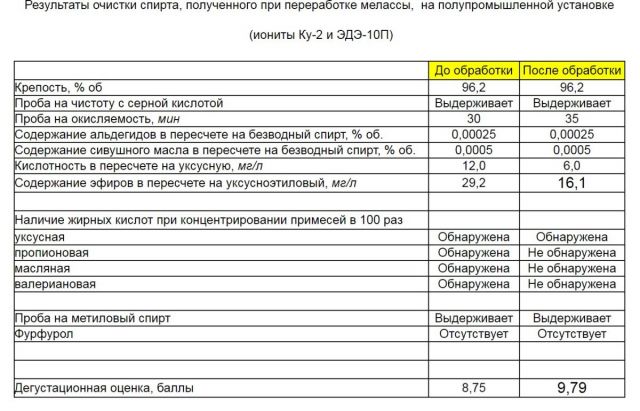

Alex-blissart Опубликовано 19 ноября, 2019 Опубликовано 19 ноября, 2019 А кто-нибудь пробовал очистку спирта сырца ионообменными смолами? Натрий катионит + анионит типа ЭДЭ-10П. Пишут, что это довольно перспективный способ... Есть экспериментальные данные/
alexeyT Опубликовано 19 ноября, 2019 Опубликовано 19 ноября, 2019 Alex-blissart, это вообще не спирт... По табличкам. Даже не ндрф... Дистиллят слегка почищенный
Alex-blissart Опубликовано 19 ноября, 2019 Опубликовано 19 ноября, 2019 5 минут назад, alexeyT сказал: Alex-blissart, это вообще не спирт... По табличкам. Даже не ндрф... Дистиллят слегка почищенный Ну да. Так и есть! Спирт сырец подготовлен к ректификации при помощи ионообменных смол. Кислоты и эфиры снижены в 2 раза без каких-либо новообразований в отличие от обработки активированным углем или щелочью. Я просто интересуюсь сокращение кислот и эфиров в 2 раза для сырца - это хороший показатель очистки?
alexeyT Опубликовано 19 ноября, 2019 Опубликовано 19 ноября, 2019 По кислОтам - спорно, по сравнению с гц+мел. Эфиры-да. Но это смысла особого не имеет, т.к этерификация снова их наплодит
Alex-blissart Опубликовано 19 ноября, 2019 Опубликовано 19 ноября, 2019 Так, например, предочистка щелочью по Грицианову эфиры не сокращает вообще никак, а кислоты убирает в 3 раза. Исходя их данного сравнения мне кажется со смолой есть смысл заморачиваться! 1 минуту назад, alexeyT сказал: гц+мел Шо такое ГЦ? Если гравицапа, то для меня не актуально, я на муке работаю (
Daniil Опубликовано 19 ноября, 2019 Опубликовано 19 ноября, 2019 Было такое направление с 70-х годов - чистить смолами. Особенно в рамках задачи партии перерабатывать мелассу на спирт и не тратить зерно, которого не хватало в Союзе. Добиться хорошей органолептики. Думаю, эта табличка старинная. Была у меня брошюрка такая, может автореферат какой-то диссертации. Но идея не прижилась. анализ самогона методом газовой хроматографии
alexeyT Опубликовано 19 ноября, 2019 Опубликовано 19 ноября, 2019 Daniil, у Никитиной целая глава про смолы... 1
