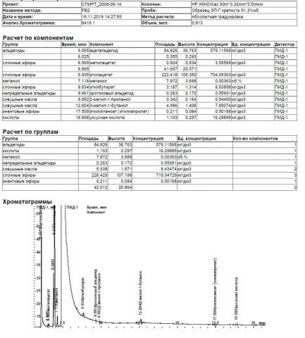

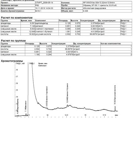

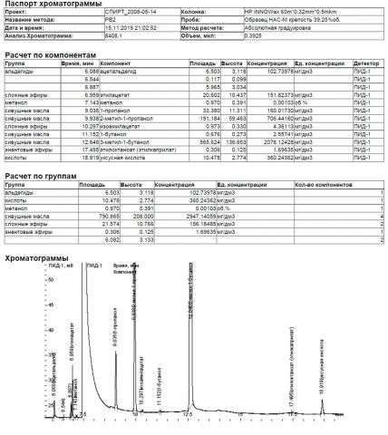

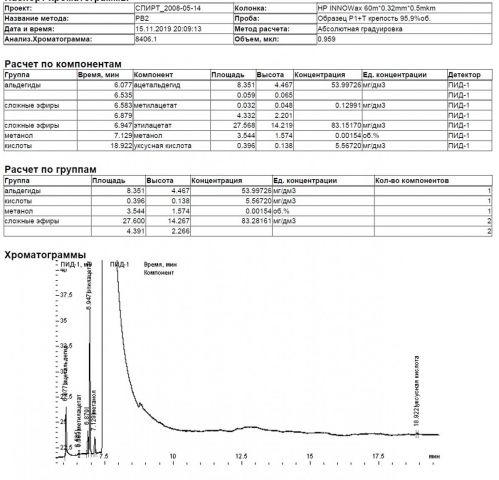

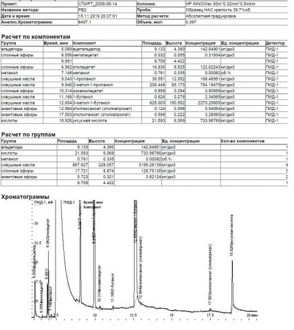

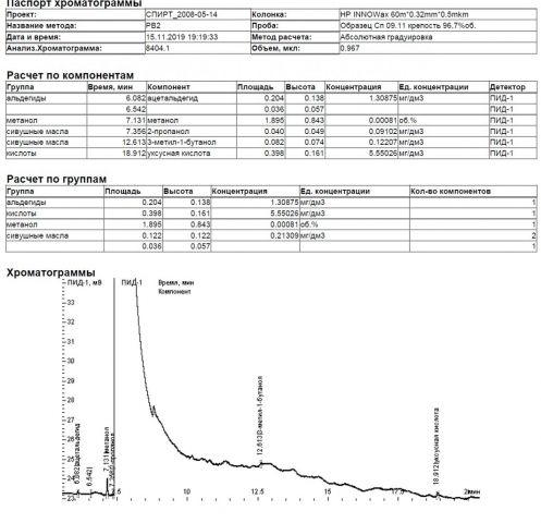

alexeyT Опубликовано 18 ноября, 2019 Опубликовано 18 ноября, 2019 (изменено) чутка взлохматим... Думаю, Дмитрий не сильно против будет Итак, 1. Брага. как обычно (у меня) двойная навеска дрожжей (1 кг пресс на 5 кг сахара), ГМ=5, Тст = 28*с. бродило 24-25 часов. Отлил литр, перегнал прямым с отбором 250 мл... 2. кинул модног мела, прримерно 4 гр на литр браги. почему ? да ХЗ, просто столько в ложке оказалось....... ну и насосик не выключал, еще сутки... Прямой перегон, без всяких новомодных... 3. в соответствии с концепцией - укрепление(совсем халявное ..) . отбор голов - полчаса. просто привычка.... ети ее... 4. Эпюрация... для красоты - головы от нее же... 5. ну и апофеоз - рект. тоже не особо вдумчивый.... потому что уже почти нечего вычищать... кроме кислОт пысы. Если бы не ацетон на 6.542 в количестве примерно 0.2 мг/лАС. то вполне себе АЛЬФища... Изменено 18 ноября, 2019 пользователем alexeyT 3 3
Both Опубликовано 18 ноября, 2019 Опубликовано 18 ноября, 2019 Эффект от мела есть. Дальше анализы вообще них не понял
МАРТ Опубликовано 18 ноября, 2019 Опубликовано 18 ноября, 2019 (изменено) Леш ,отбор 250 это что отбор голов в час ? Паш а че там понимать ?наливай и пей с прямого ! После ректа ! Изменено 18 ноября, 2019 пользователем МАРТ добавление
Strike01 Опубликовано 18 ноября, 2019 Автор Опубликовано 18 ноября, 2019 2 часа назад, alexeyT сказал: Если бы не ацетон на 6.542 в количестве примерно 0.2 мг/лАС. то вполне себе АЛЬФища... Алексей, есть наработки по его выводу?
alexeyT Опубликовано 18 ноября, 2019 Опубликовано 18 ноября, 2019 Strike01, эта цепочка ГХ - просто кладезь... Только нужно смотреть внимательно и неторопливо. Ацетон на финише - похоже вновь образованный... 1
Strike01 Опубликовано 18 ноября, 2019 Автор Опубликовано 18 ноября, 2019 alexeyT, точно, после ЭПЮ пропал, а после ректа образовался, хм что с чем реагирует?
alexeyT Опубликовано 18 ноября, 2019 Опубликовано 18 ноября, 2019 Strike01, дима, ацетон - херня, по сравнению с другими...
