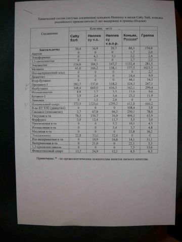

wavevlz Опубликовано 24 апреля, 2019 Автор Опубликовано 24 апреля, 2019 (изменено) Такую видел раньше, тут catty shark, это бленд и это видно по составу. Хотя есть вопросы по качеству продукта, глядя на некоторые примеси в составе По второй ссылке тоже видел эти эксперименты и читал, но насколько помню, это сахар(поправь, если я не прав), что как бы в разрезе виски не очень интересно, да и нет таких сроков брожения в классике. Да и крепость браги там по-моему была повышенной. По третьей ссылке, ну не хочу я обсуждать тот чивас По лошади видно, что это бленд, но как они получили столько эфиров? При этом кстати, очень похоже по составу на бурбон Наруто, по соотношению классов веществ , а не по органолептике естественно. То есть можно взять как пример купажированиеVSотГабри White horseАцетальдегиды - 20 эфиры -425метанол - 0,0175изоамилол - 792пропанол - 530бутанол - 5сивуха (все) - 1682 Изменено 24 апреля, 2019 пользователем wavevlz

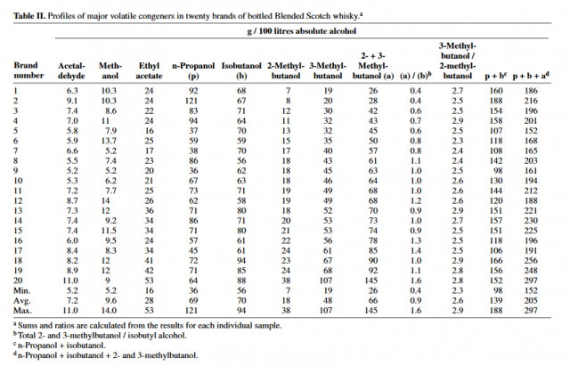

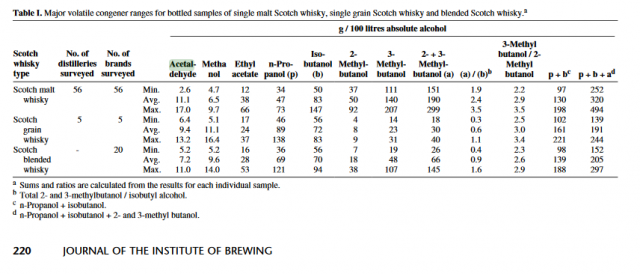

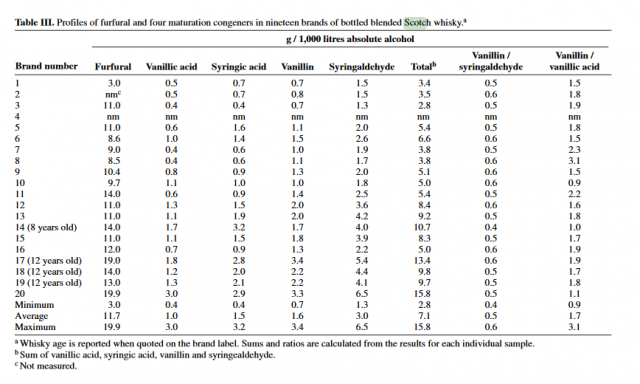

wavevlz Опубликовано 24 апреля, 2019 Автор Опубликовано 24 апреля, 2019 (изменено) Вот ещё исследование виски https://bibliothek.hobbybrennen.ch/files/Authenticity%20of%20Scotch%20Whisky.pdf Фрагменты(одна из табличек для того, кто сказал, что фурфурола мы там хапнем много, хотя речь о блендед, но видно его увеличение с увеличением времени выдержки): Также опять показателен не достижимый уровень в 6 грамм, для солодового виски, смотрите на максимум для 20 образцов Изменено 24 апреля, 2019 пользователем wavevlz 1
Daniil Опубликовано 24 апреля, 2019 Опубликовано 24 апреля, 2019 не достижимый уровень в 6 грамм, для солодового вискитакие количества высших спиртов бывают, наверное, только в бурбоне. анализ самогона методом газовой хроматографии
