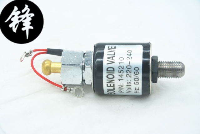

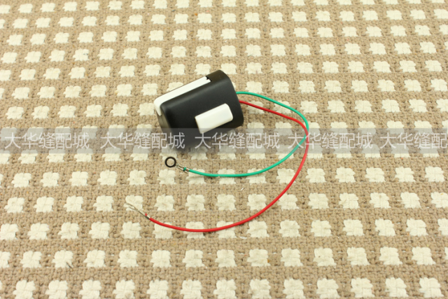

Антел Опубликовано 23 января, 2020 Опубликовано 23 января, 2020 (изменено) Старый дед, верхний - клапан. Снизу - Steam Switch. что за хрень, не знаю, какой то выключатель (перевод). Так что, что заказал, то и получил. Зря экономил... Изменено 23 января, 2020 пользователем Антел
Старый дед Опубликовано 23 января, 2020 Опубликовано 23 января, 2020 (изменено) то есть нижнее изображение = это клапан Steam Switch ??? = паровой выключатель??? или это входит в комплект клапана??? Изменено 23 января, 2020 пользователем Старый дед

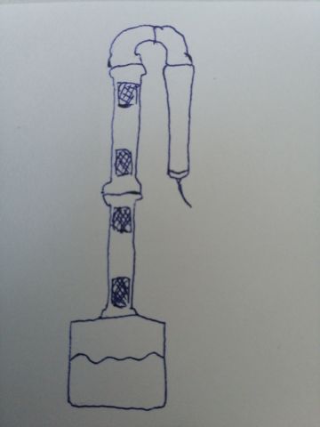

Shurey Опубликовано 23 января, 2020 Опубликовано 23 января, 2020 ksa, куб 20 л потом 2 царги по 50 см 1,5 дюйма в диаметре, потом уголки так как выше уже потолок и деф не лезет, вот и думаю как перегонять, как разбавлять) так будет пока плитку не куплю, но это не скоро, фотку завтра сделаю выложу Papic, рект не делаю, плитка электрическая
Sergan Опубликовано 23 января, 2020 Опубликовано 23 января, 2020 (изменено) 12 минут назад, Старый дед сказал: то есть нижнее изображение = это клапан Steam Switch ??? = паровой выключатель??? или это входит в комплект клапана??? Нет , клапан отдельно , выключатель отдельно . Что ты заказал то тебе и прислали . Изменено 23 января, 2020 пользователем Sergan

ksa Опубликовано 24 января, 2020 Опубликовано 24 января, 2020 9 часов назад, Shurey сказал: куб 20 л потом 2 царги по 50 см 1,5 дюйма А пыжей сколько у тебя? Если их мало - можно купить нержовые мочалки на первое время... Они стоят не много и много где продаются. Если сейчас проблема по высоте - гони пока на одной царге... Или гони пока брагу, копи СС, укрепи его... Так будешь готов к перегонам на плитке! 10 часов назад, Shurey сказал: как разбавлять Я не разбавляю СС для перегона на коротыше... Наоборот укрепляю еще одним перегоном на прямотоке. Так можно больше забрать товарного диста. Делай пока отГабри... Оставшийся СС перегонишь на плитке уже с метровой царгой.

Shurey Опубликовано 24 января, 2020 Опубликовано 24 января, 2020 ksa, пыжей 4 штуки, вчера перегонял 45% дист (2 перегона уже было, один с браги, на втором головы отобрал немного в большем объёме чем нужно, чтоб промежуточные забрать, вышло 7.5 л 63%, добавил воды до 11 л, вышло 45%,мож не стоило, но что сделано то сделано) в итоге я получил тела 3 л 83% почти 2 л 79% смесь первых поллитры и хвостов, сегодня разбавлю чуток, посмотрю что получилось, крепость практически весь перегон была +-80% Papic, есть такой товарищ самоделкин на ютубном канале, он гнал рожь на высокой царге, правда пустой и СС разбавлен до 25,так у него неплохо вышло по крепости, и тела вышло приличное количество Если нет дефа и не делаешь рект смысла в метровой царге нет? А вообще, может кто пояснит, при работе без дефа, есть разница в пустой царге и в набитой мочалками? Я в свои 2 ставлю пыжи по торцам, не получается из этого типа 4-х тарельчатой колонны?)) И может кто прояснить как ведут себя изики при этом, в пустой понятно, разбавил хорошо, они в первой части ушли, пусть теряю по телу, не в этом вопрос, а если с пыжами, они не застрянут в колонне? Работа без дефа Фотку забыл утром сделать, но выглядит всё вот так
Mihalich Опубликовано 24 января, 2020 Опубликовано 24 января, 2020 Shurey, у тебя работает только "дикая флегма" - конденсат пара, образовавшийся внутри трубы. Некоторое укрепление дает, самое минимальное. Толку никакого практического (изики все в отборе практически). Работает "по-настоящему" только насадочная часть, орошаемая флегмой из дефлегматора (часть конденсата, направляемая в возврат в колонну - бОльшая часть, от 3/4 до 4/5 на практике). Соответственно чтобы от насадки был прок, нужен дефлегматор. Твой аппарат можно переделать в деф-перевертыш. Ввари узел отбора и возврата в первый угольник (над царгой). Холодильник поверни до небольшого "положительного" угла. Помогу с оборудованием для наших дел Гонщик формулы С2Н5ОН

ksa Опубликовано 24 января, 2020 Опубликовано 24 января, 2020 (изменено) 2 часа назад, Shurey сказал: выглядит всё вот так Так у тебя вовсе нет дефлегматора... Это даже не пресловутая БК, т.ч. если нет возврата флегмы - пофиг сколько там у тебя пыжей... И пыжи в царгу нужно вставлять друг за другом, без промежутков, а не "в шахматном порядке". 2 часа назад, Shurey сказал: есть разница в пустой царге и в набитой мочалками? Разница будет не особо значима. Если еще ту царгу утеплить, мощи поддать - так и вовсе разница сойдет на нет... Shurey, если хочешь работать на колонне - вот почитай про перегоны. Изменено 24 января, 2020 пользователем ksa
Papic Опубликовано 24 января, 2020 Опубликовано 24 января, 2020 3 часа назад, Shurey сказал: Если нет дефа и не делаешь рект смысла в метровой царге нет? А вообще, может кто пояснит, при работе без дефа, есть разница в пустой царге и в набитой мочалками? смысла нет никакого. у меня примерно такая конструкция, но набитая проволокой медной. вначале пытался как то охлаждать и т.п. извращаться и превращать царгу в дефлегматор воздушный. потом старшие товарищи объяснили, что это хрень не нужная и даже вредная. в итоге царга сейчас хорошо утеплена (две скорлупки друг на друга), возврата вообще 0. Оставил из за пользы меди на первом перегоне и лень снимать на втором ну и чуть удобнее работать.
Shurey Опубликовано 24 января, 2020 Опубликовано 24 января, 2020 Понятно, спасибо за советы, с дефом на 50 см царге нет проблем при работе с сахарной брагой, там получаешь 92-92,5% и рад, а вот на зерне лезут всякие фракции в отбор не хорошие (дело рук скорее всего)) плюс никак не устаканю повод воды на деф, температура прыгает) вот и пытаюсь изголиться как нибудь, пробовал 3 перегона, получается неплохо, теперь попробую 2 с длинным отбором голов и подголовий, сегодня буду перегонять рожь с пшеницей Тут ведь как, всё в объем упирается, с 2 замесов по 5 кг у меня выходит около 7 л 40% СС, для отГабри мало, по габриелю так замучаешься собирать Т1 и Т2, как-то так
