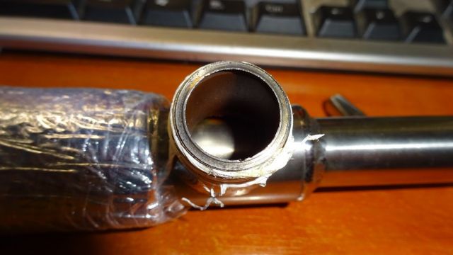

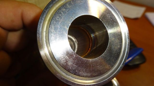

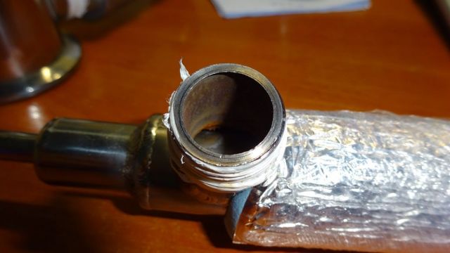

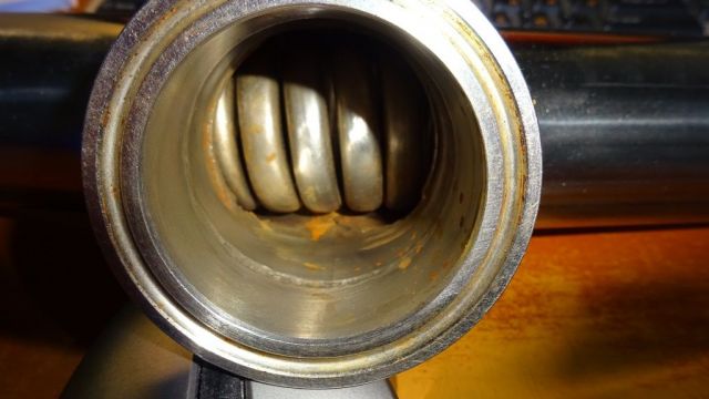

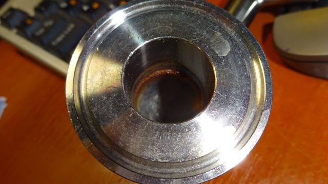

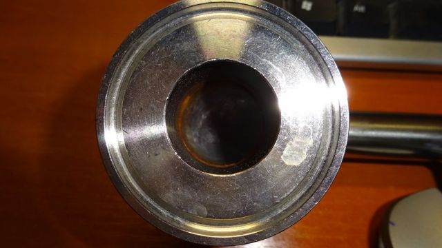

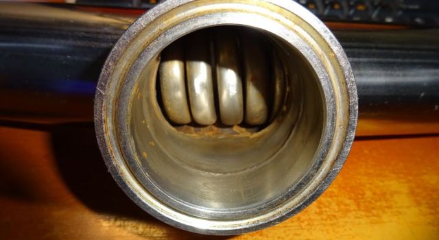

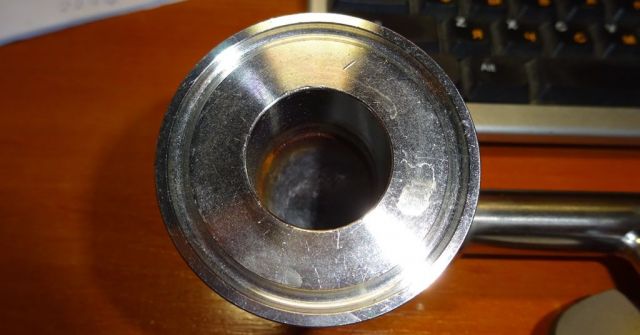

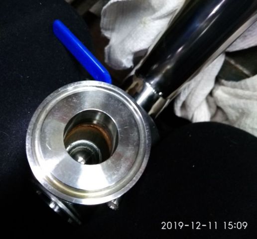

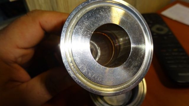

Malek1966 Опубликовано 14 декабря, 2019 Опубликовано 14 декабря, 2019 Всем привет. Есть вопрос к сообществу ... Главным образом к создателям колонн - сварщикам ... Итак : На первый перегон у меня медь, всё путём, а для ректа весной купил колонну из нержи, заявлено 304-я (не тут). Гоню на ней только СС в спирт, 15 ректов откатал. 1.7 м насадочной, отбор голов по жидкости, тело по пАру. На неделе был неприятно удивлен, разбирая узлы колонны ... ржавчины увидел в узле отбора и паровой зоне и в дефлегматоре на швах в основном немало. Кто что скажет ... ? Насколько может быть вредно, влияет ли на вкус продукта и тд... Каковы причины этой дряни ну и выводы ...
pvn28 Опубликовано 15 декабря, 2019 Опубликовано 15 декабря, 2019 7 часов назад, Malek1966 сказал: Каковы причины этой дряни ну и выводы ... Не протравлены сварочные швы. Нужно протравить, для этого продается специальная травильная паста. Или поискать рецепт ее самостоятельного изготовления.

Бор_Кон Опубликовано 16 декабря, 2019 Опубликовано 16 декабря, 2019 15.12.2019 в 01:34, Malek1966 сказал: Насколько может быть вредно, влияет ли на вкус продукта и тд... Каковы причины этой дряни ну и выводы Насколько мне известно - окислы железа Fe2O3 и Fe3O4 нелетучи. И вряд ли попадут в паровой отбор. А причины этой дряни скорее всего в том, что варили "рядовухой", а не нержовой проволокой. Протравка сварных швов если и поможет, то на день-два. 1

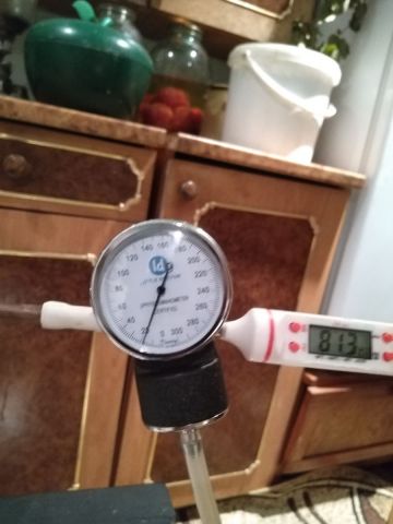

Юрий н Опубликовано 19 декабря, 2019 Опубликовано 19 декабря, 2019 😶Ребята подскажите какое давление рабочие в кубе, по манометру
COURIER Опубликовано 20 декабря, 2019 Опубликовано 20 декабря, 2019 (изменено) 13 часов назад, Юрий н сказал: давление рабочие в кубе По 50 ватт добавляешь напряжение и смотришь на стрелку манометра в течении 10 минут, если стрелка давления немного поднялась и остановилась, то добавляешь еще 50вт, и так до тех пор пока стрелка не начнет дергаться или подниматься без остановки - это захлеб. После этого сразу отключаешь напругу, куришь пол часа) минус 100вт или 10-15% от этой мощности, а на манометре уже и будет твое рабочее давление. Вроде правильно объяснил) Изменено 20 декабря, 2019 пользователем COURIER 1
Pepel_zbei Опубликовано 20 декабря, 2019 Опубликовано 20 декабря, 2019 13 часов назад, Юрий н сказал: какое давление 18-20 Внимание к мелочам, стремление к идеалу.
Юрий н Опубликовано 20 декабря, 2019 Опубликовано 20 декабря, 2019 1 час назад, COURIER сказал: на стрелку манометра в течении 10 минут, если стрелка давления немного поднялась Клюшка с отрицательным углом, труба внутр. 33,6пыжей рпн, уно, под ним на выходе из Куба кусочек мочалки. При 900-950медленно,в течении 10-15 минут стрелка растёт и уходит в захлеб. 850-880 Вт. Примерно 10 на манометр и работает. Это нормальная мощность для моей клюшки, или надо искать причину захлеба, перебирать пыжи или выкинуть мочалку из под уно.
