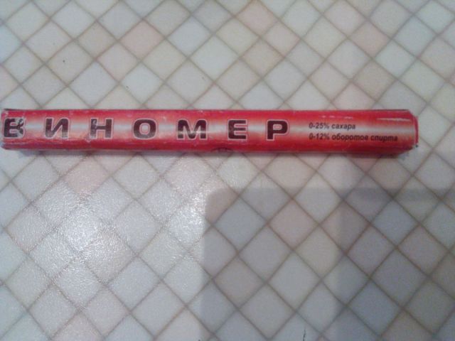

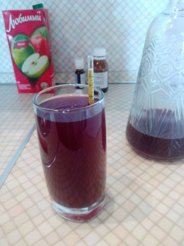

Нет, ареометр показывает плотность, а градуировка уже на разные случаи. Спирт в вине не померить, ну кроме дорогих приборов) так что ориентруйтесь на вкус.  Сколько у вас литров вина и сколько сахара всего кидали и на вкус сок по кислоте и сахару как был?
У меня вот такой виномер (жёлтая шкала показывает %сахара). Сейчас дал с маху человеку попробовать, человек взрослый, бывалый, что именно дал, не сказал-) Ответил: это домашнее вино, оно все так пахнет, но вино совсем молодое и очень сладкое... Видимо пересахарил? Как исправить в этом случае? Слил вчера поллитра через шланг, оставил на ночь. Выпал осадок в бутылке. Замер в стакане без утреннего осадка
1 час назад, SysoevAS сказал:
вот такой виномер
он показывает сахар в воде или спирт в воде. в смеси воды и сахара показывает хз что. тем более когда еще бродит.

2 часа назад, SysoevAS сказал:
Да, законсервировали, дрожжи погибли. Пробуйте как я сказал выше с ЧКД пока не превратилось в уксус.
