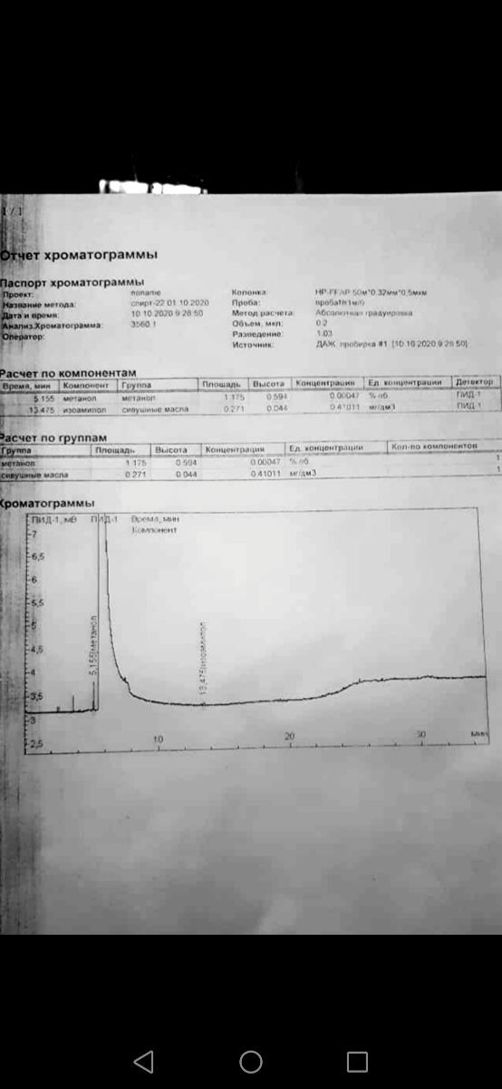

С крепкой навалки при прочих равных я не делал. У меня нет данных. А со слабой примерно вот так, + -
@sergik73последние несколько лет рект редко делаю, и на память не помню сколько там и чего в гостах должно быть , судя по пику метанола - головы не добираешь?

46 минут назад, АлПеН сказал:
А каким он должен быть этот пик? Ну или в цифрах?
15 минут назад, д.Вова сказал:
а дальше пролетают колонну без всяких припятствий.
Много пролетает?
На ГХ та что выше- много их  прорвалось?

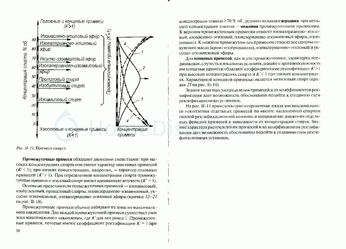

@АлПеН Ты не знаешь кто такие концевые? Это почти как промежуточные, но ведут себя в точности наоборот. Ну вот, почитай, хотя не думаю что ты этого не читал. Тогда не понятно о чем был вопрос.
Ваше мнение обо мне ошибочно, поэтому пожалуйста, закройте свой ошибальник.
16 минут назад, д.Вова сказал:
Так
10 часов назад, д.Вова сказал:
в сырце есть концевые примеси им так же похер на высоту насадки. Попадая в колонну они после 1-2 тарелок благополучно становятся головными и пролетают уже любую высоту
Почему они так себя ведут?
40 минут назад, АлПеН сказал:
В смысле? В чем вопрос, я реально не понял. Если примесь ведет себя как хвосты в кубе(при не очень высокой спиртуозности), она там сидит весь погон, так? Но малыми порциями она тем не менее в колонну попадает, весь погон. Так? Но если примесь хвостовая, то она ни как не может поднятся по колонне. С хвостовыми все понятно, с ними будем считать нет проблем, их колонна не пропустит в отбор, но если примесь концевая, то бишь при повышении спиртуозности становится головной, то после первой же или второй тарелки, когда спиртуозность в колонне повышается эта примесь становится головной и пролетает легко любую колонну хоть полтора метра, хоть три, хоть десять.
