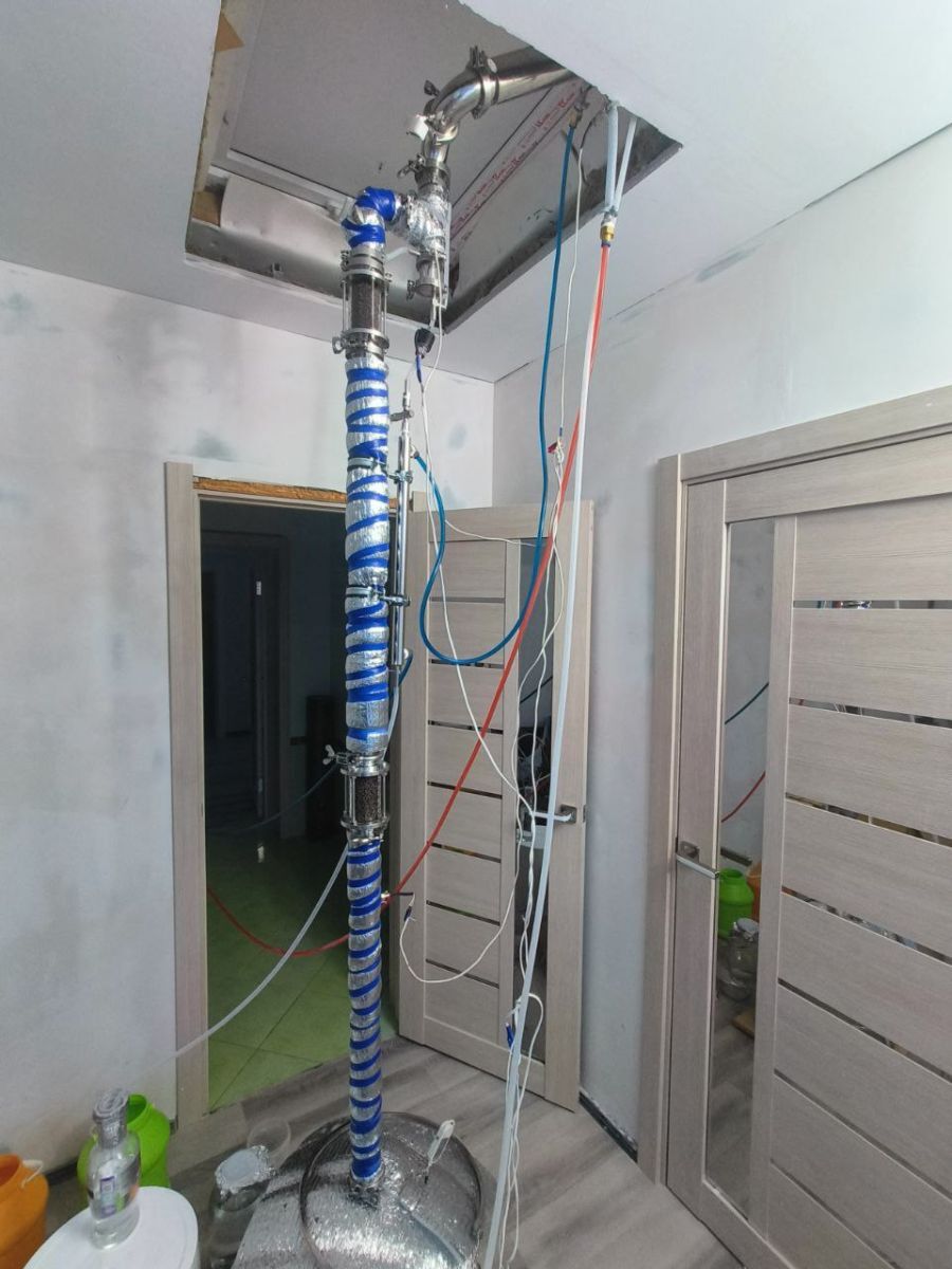

Олеган Опубликовано 29 декабря, 2025 Опубликовано 29 декабря, 2025 (изменено) 1 час назад, кило115 сказал: А мне спирт который пахнет спиртом не нравится,пытаюсь делать так чтоб спирт вообще без запаха был Ну вот у меня практически без запаха. 2 диоптра, насадка с трамбовокой, спн 5 мм медь. Ловлю предзахлеб/начало барботажа по самому низу одного из диоптров, слежу просто чтобы вверх жижка не поперла. Она то посреди то на верхнем появляется, зависит от равномерности трамбовки насадки, как-то так. 170 см насадочная часть. Тут еще в почти захлебе важно погонять минут 10-15 перед началом отбора голов ее, это чтобы хвосты с насадки и с головной части смыть. Ну и за скоростью отбора следи, слишком большая не нужна.... Отбор прекращай при +92-93 в баке... Оно как раз проход хвостов в отбор и создают этот неприятный запах спиртяги. Ну и голов я снимаю 11-14%, пока голый спирт не пойдет. Вот тебе и будет чище альфы. Анализ вот, правда он очень давно сделан когда я не гнал так тщательно на предзахлебе как это делаю сейчас. Сейчас намного лучше, но по анализу уже видно наверное что-то. Почти во всем чище альфы, хотя я даже не в предзахлебе тогда по началу гнал. Как-то так. Олеган анализ гх.pdf 2410-35 96.3 об.%. ГОСТ 5962 Спирт этиловый ректификованный из пищевого сырья (1).pdf Изменено 29 декабря, 2025 пользователем Олеган
