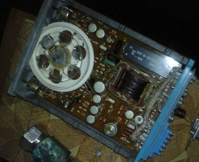

Отрыл в своём хламушнике Ш4538.
Хочу проверить ТКС реохорда, если платина,
то на базе его моста слеплю измеритель/регулятор поточней.
Pt100 у меня есть, зима длинная. ))
Изменено пользователем evgeny_ch
