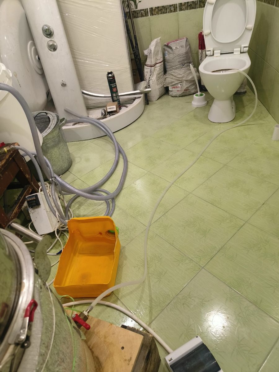

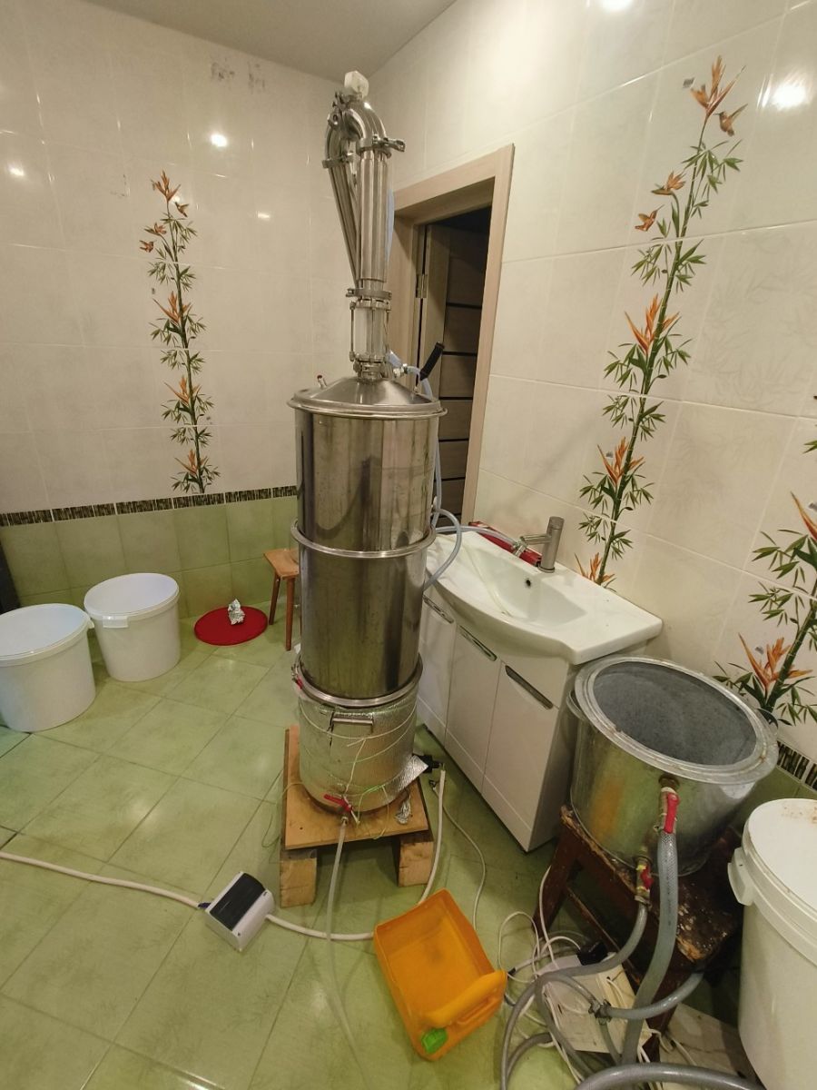

Олеган Опубликовано 21 декабря, 2025 Опубликовано 21 декабря, 2025 У меня вот как организовано на сырец. Выключил, кран открыл, слил. Скинул крышку и по новой залил, тэн 3 фазы 6 кВт быстро перегоняет. А скажите такой скользкий вопрос. Кто чем жмых отжимает? Я замучился мешком промывать и отжимать, прямо в шейпинг блин весь процесс превратился.

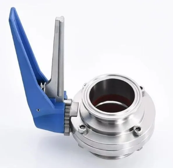

кило115 Опубликовано 22 декабря, 2025 Опубликовано 22 декабря, 2025 4 минуты назад, Олеган сказал: Очень грамотный чел Вот здесь не соглашусь.Сложилось мнение что кроме чтения книжек по самогону,он больше никакого отношения к самогону не имеет.Я вчера там зарегился почитать,сёдня забанили уже Народ,кто нибудь пользовал кран бабочку с плавной регулировкой в отборе по пару?Или шаровый кран предпочтительней? 1 Алкаши бывают пьющие и не пьющие.Я не пьющий

Naruto Опубликовано 22 декабря, 2025 Опубликовано 22 декабря, 2025 6 часов назад, кило115 сказал: Народ,кто нибудь пользовал кран бабочк Мы пользовались на вакууме, херово они регулируют, поставили калибровочные шиберы. Шаровый точнее. Но по пару надо все равно ставить заглушки с отверстием расчетного диаметра иначе все летит к херям, а ещё надо учитывать площадь конденсеров и их эффективность. По пару это не так просто 1 1
кило115 Опубликовано 23 декабря, 2025 Опубликовано 23 декабря, 2025 8 часов назад, Naruto сказал: отверстием расчетного диаметра Да вроде и не нужно.Тройник 3" и кран 1.5" как раз 4 ФЧ и получается.Меньше ФЧ мне не нужно,а больше хоть до бесконечности.То есть на простой пар без вакуума всё равно бабочку лучше не брать?Тоже смотрю на диск закрытия в бабочке и сомневаюсь что она проходное отверстие по диаметру регулировать может.Создаётся впечатление что диск просто косо становится,а проходное сечение почти не меняется.А шар смотришь,он чётко отверстие регулирует. Алкаши бывают пьющие и не пьющие.Я не пьющий
кило115 Опубликовано 23 декабря, 2025 Опубликовано 23 декабря, 2025 Глянул вживую бабочку на 1.5 дюйма.Головы вряд ли им получится отобрать (это в планах не было),но под то что я планирую отлично должен мне будет подойти и ФЧ около 5ти будет.Проходной 35 мм и плюс диск бабочки тоже закрывает сечение.На днях запробую Алкаши бывают пьющие и не пьющие.Я не пьющий
baltis Опубликовано 23 декабря, 2025 Опубликовано 23 декабря, 2025 (изменено) 19 часов назад, кило115 сказал: кран бабочка что-то я и не слыхивал о таком. Бабочкой называют ручку на шаровом кране в том числе. А краны знаю, - шаровый, вентильный, сенсорный. Ещё есть термостатные. Я ставлю почти везде вентильные, они надёжнее и ремонтабельны. Кстати, регулировка у них тоньше, чем у шаровых. Изменено 23 декабря, 2025 пользователем baltis Изготовление оборудования и автоматики для нашего хобби
Naruto Опубликовано 23 декабря, 2025 Опубликовано 23 декабря, 2025 @baltis это кран в котором плоская заглушка поворачивается, так их "в быту" и называют. Регулируют плохо, что характерно такой жить задвижки поворотные шибер был родной на виганде но он регулировал поток концентрата и привод был винтовой, позволяло более точно его открывать закрывать. @кило115 ген по. Правом отборе важно ещё соотношение площади конденсеров, пар летит пропорционально площади сечения четко только если площадь конденсеров и параметры их работы (вода на входе и выходе) одинаковы. Если деф на возврат флегмы работает с большей эффективностью туда и пара полетит больше, в обще. Так пар летит охотнее туда где давление ниже, а давление ниже там где холодильник мощнее, и это надо учитывать, поэтому сечение подбирается индивидуально, а не просто соотношение диаметров труб. И для этого делают калиброванные шиберы (Шульман например) но не сложно и самому их наделать и не нужно его в кран ставить можно просто в кламп. 22 часа назад, кило115 сказал: иван на алкодистилере Ген так то этот Иван вроде твоего друга АлексеяТ по авторитету среди спиртовиков. Ты бы спросил Алексея , прежде чем волну гнать. А по нервозности вроде шулмана получается 😅 ну забанил и забанил, хер бы на него, но долбоящер это зря.
