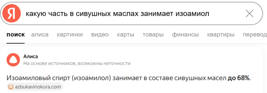

RSM Опубликовано 27 ноября, 2025 Опубликовано 27 ноября, 2025 10 минут назад, Олеган сказал: Для изоамилового спирта отдельно установлен лимит — до 4–5 г/л в дистиллятах) Зачем врёшь? Это для всех сивушных в сумме по госту примерно. А ИА это только небольшая часть этих сивушных.
baltis Опубликовано 27 ноября, 2025 Опубликовано 27 ноября, 2025 3 минуты назад, RSM сказал: Зачем врёшь? @RSM заблуждается Изготовление оборудования и автоматики для нашего хобби
Олеган Опубликовано 27 ноября, 2025 Опубликовано 27 ноября, 2025 (изменено) 21 минуту назад, RSM сказал: А ИА это только небольшая часть этих сивушных. поясни? Я - то думал что хвост такой вонючий, потому что как раз изика в нём больше чем остального. Изменено 27 ноября, 2025 пользователем Олеган
RSM Опубликовано 27 ноября, 2025 Опубликовано 27 ноября, 2025 (изменено) 40 минут назад, Олеган сказал: Я - то думал что хвост такой вонючий, потому что как раз изика в нём больше чем остального. Как всё запущено! ИА, сивушные к хвостам не относятся, это промежуточные примеси, ПП. После них идёт тело, а только потом хвостовые примеси. Другое дело, что эти ПП могут залезть и .в головы и в тело. Но это другая песня, тут больше зависит от рукожопости и оборудования, метода. Если ты такой враг ИА, то,имхо, поГабриэлю самое эффективное.Пиво, вино, конь, виски это всё с сивухой. Умирают не от сивухи, а грубо от излишков спирта. А вот в СР, в водке сивухи нет . Её и пей. Тока зачем солодом заморачиваться, если есть сахар? Изменено 27 ноября, 2025 пользователем RSM
