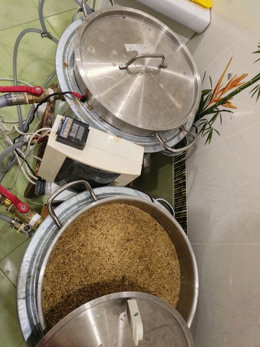

@Pivolub понять бы какой объем сусла отливать для сбраживания следующих 5 кг зерна? (из ведра с 5 кг+дрожжами)
лей литр смело
хотя можешь и поллитра, прокатит. Просто дольше ждать будешь- пока размножаться, а может  и как раз будет.
Если люди много делают, специально делают затор для стартера. Типа 50литрами сбраживают 500л, а на 50л используют одну упаковку вискарных.
1 час назад, Олеган сказал:
Неверный посыл. Дрожжи задаются на объём сусла. В конкретном случае объём, кажется, около 35л? Я бы хорошенько перемешал первую брагу и отлил в новый бродильник 7-10л и добрал объём новым суслом. Остаток сусла – в первую брагу.
@Abel 25% от объёма ведра выходит, многовато. Я думал 1-2 литра вчерашнего сусла с дрожжами в новое....
@Олеган , ну так попробуй. Если быстро заведутся, мы возьмём на заметку. Я, например, с сусла дрожжи не снимал никогда. Обычно на дрожжевом осадке новую брагу ставил. Но любой опыт полезен. Отпишись, что получится.
@Abel да конкретно завелась прямо в кастрюлях. В общем 2-3 литра более чем достаточно внести. Я 3 вносил но думаю и 2 норм было бы.
