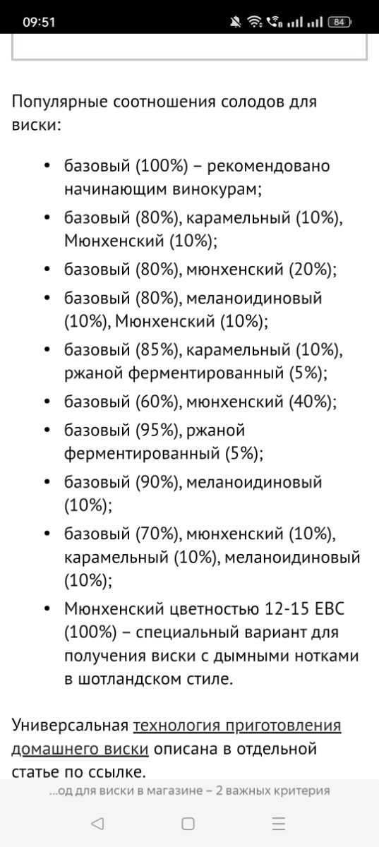

Олеган Опубликовано 3 ноября, 2025 Опубликовано 3 ноября, 2025 Спасибо. А можете посоветовать для первого раза, какой повкуснее вискарь выйдет из этого перечня?
Abel Опубликовано 3 ноября, 2025 Опубликовано 3 ноября, 2025 (изменено) @Олеган делай любой, какой нравится. Это какие-то пивные зерновые счета, в дистилляте ты вряд ли разницу заметишь. Улыбнуло с последнего – мюних типа даст дымные нотки) Изменено 3 ноября, 2025 пользователем Abel

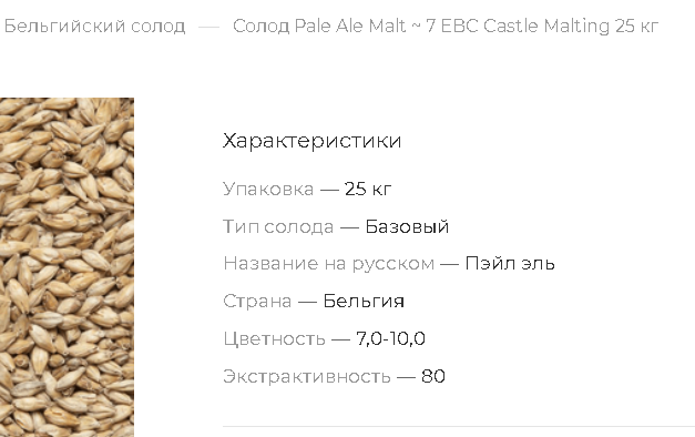

Pivolub Опубликовано 3 ноября, 2025 Опубликовано 3 ноября, 2025 (изменено) 24 минуты назад, Олеган сказал: какой повкуснее вискарь из импортного https://greengod.ru/catalog/solod/belgiyskiy/pale-ale-malt-castle-malting-25kg/ с нашего хрень получится, если только правда СЭМ Изменено 3 ноября, 2025 пользователем Pivolub

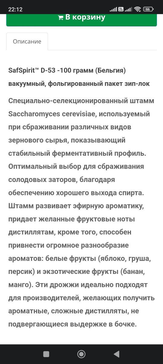

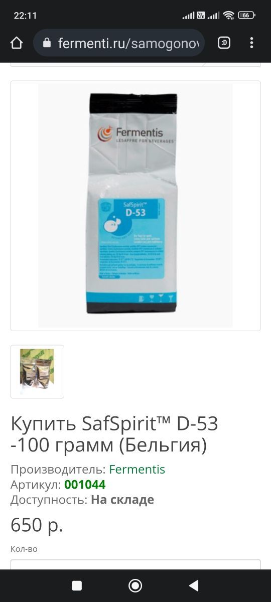

Alexx_Any Опубликовано 3 ноября, 2025 Опубликовано 3 ноября, 2025 (изменено) 13 часов назад, Abel сказал: Дрожжи А что, коллеги, никто не использовал для зерно-солодовых и концентратов вот такие дрожжи? https://fermenti.ru/samogonovarenie/samogon-drozhzhi/fermentis-drozzhi/safspirit-d-53-100-gramm-belgija Изменено 4 ноября, 2025 пользователем Alexx_Any
Олеган Опубликовано 3 ноября, 2025 Опубликовано 3 ноября, 2025 @Pivolub ссылка битая. 37 минут назад, Pivolub сказал: из импортного Так импортный солод из нашего же зерна делается. Паста итальянская а пшеница русская.
Pivolub Опубликовано 3 ноября, 2025 Опубликовано 3 ноября, 2025 (изменено) 17 минут назад, Олеган сказал: Так импортный солод из нашего же зерна делается я же тебе на бельгию показал, но дело твоё 22 минуты назад, Alexx_Any сказал: никто не использовал для зерно-солодовых и концентратов вот такие дрожжи? ИМХО, с брагманами в одной категории. Изменено 3 ноября, 2025 пользователем Pivolub
