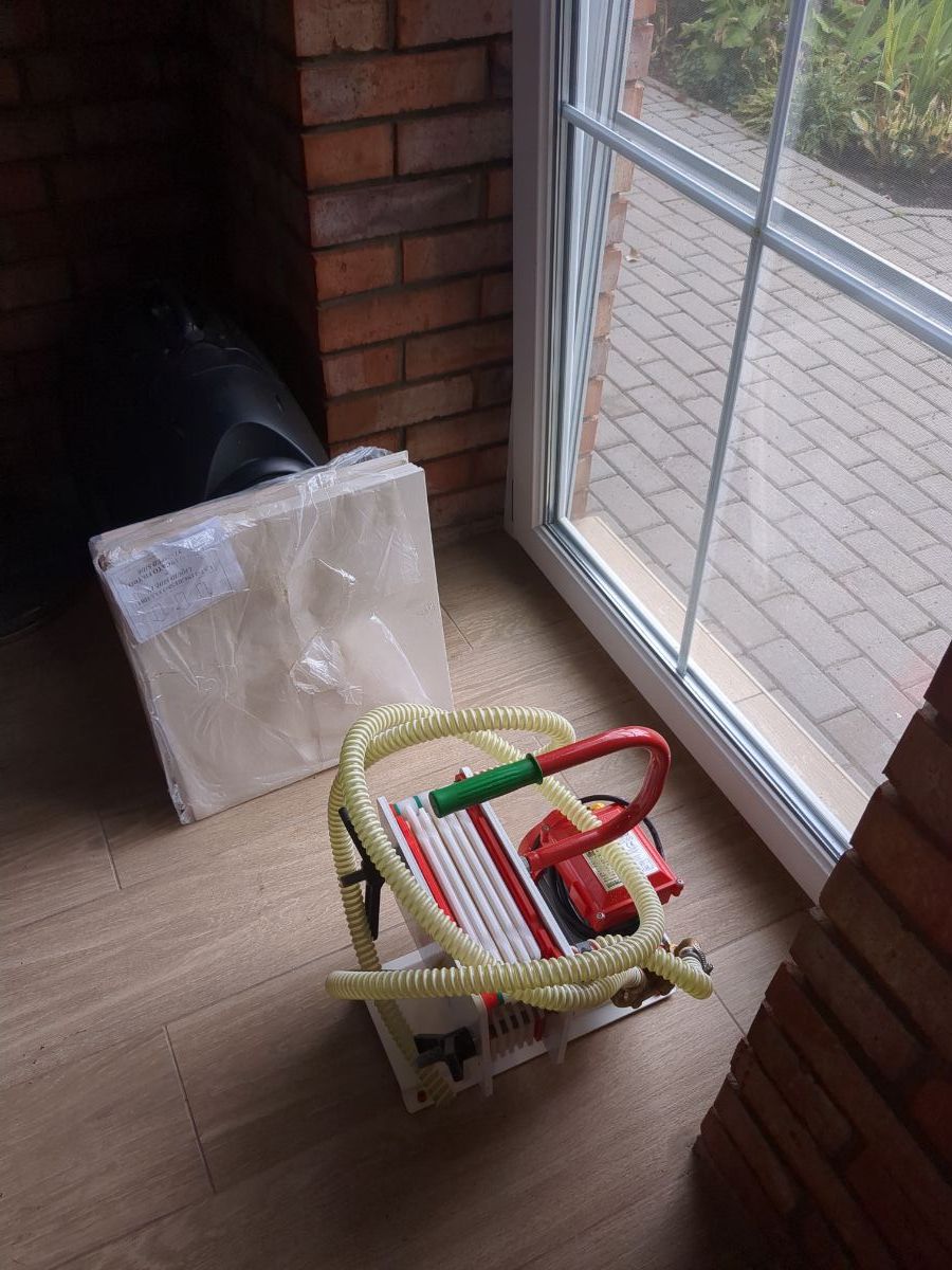

Кто ни будь пользуется пресс фильтрами с картоном по типу как на фото? У меня есть мысли заправить его не картоном, а тканью в несколько слоев, ткань можно стирать... Для моих задач картон очень накладно и забивается пектином и волокнами (яблоки абрикосы) водяной нитяной,  мне то же не нравится не фильрует он толком хоть и заяВлены 5 микрон.

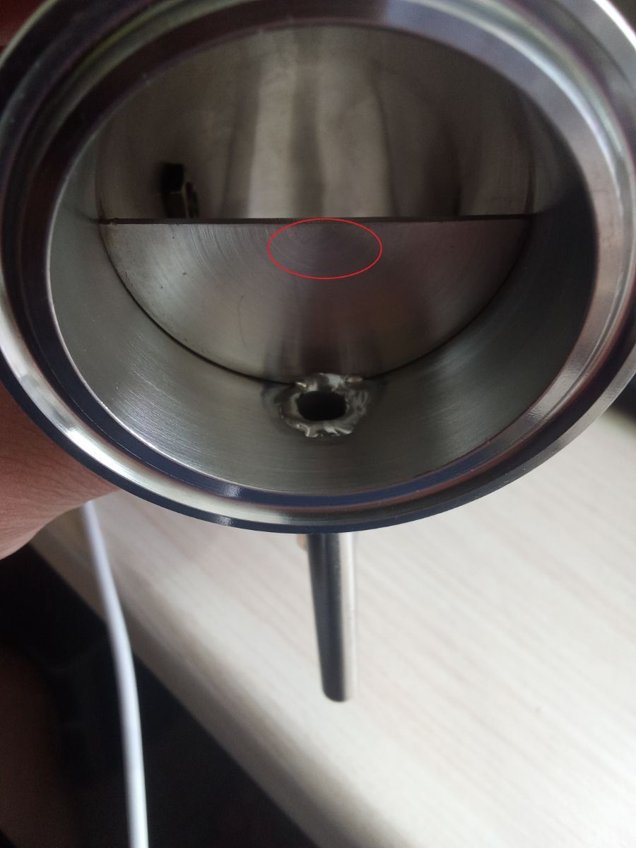

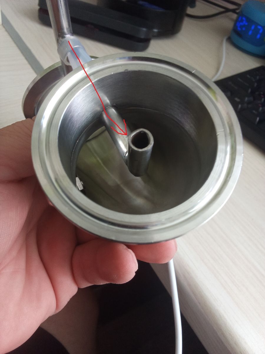

Подскажите, пожалуйста, это узел будет работать как полагается или надо его "допиливать" (врезать трубку возврата в перегородку (обозначено красным овалом), а вторую трубку возврата внутри отпиливать (указано красной стрелкой))?
Благодарствую
@kav-tomsk ничего врезать и пилить не надо, силиконом кроротким соединяются  трубки снаружи  видно заодно поток флегмы если нет диоптра.
@Naruto Спасибо, но сколько видел таких узлов - у всех трубка была от перегородки и сливала флегму в центр насадки, а здесь флегма идет через силикон в центр, а с перегородки будет течь по стенкам царги (и ее, перегородочной, будет однако больше), так вот я и подумал - правильно или нет?
Изменено пользователем kav-tomsk
@kav-tomsk нет фелгма будет упираться в перегородку и литься через трубку по центру...

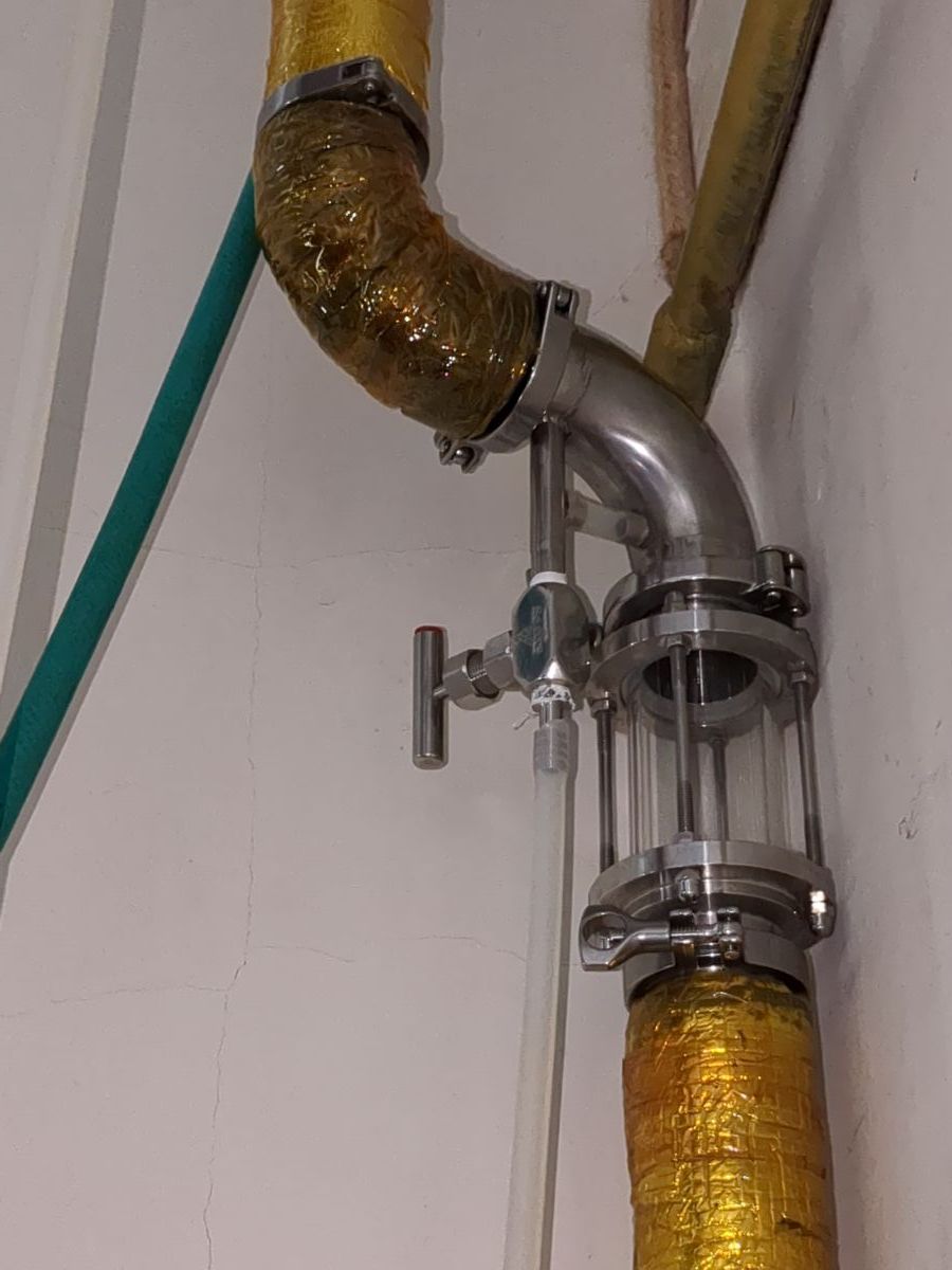

Не самый лучший узел отбора, простой конструктивно, но громоздкий, мне нужно было обойти газовую трубу поэтому оставил его. А так стаканного типа более компактны
@kav-tomsk на моей колонне он основной узел. Для голов то же пойдет, вполне рабочий узел только большой. И скажем три таких узла поставить колонна будет нелепо смотреться.

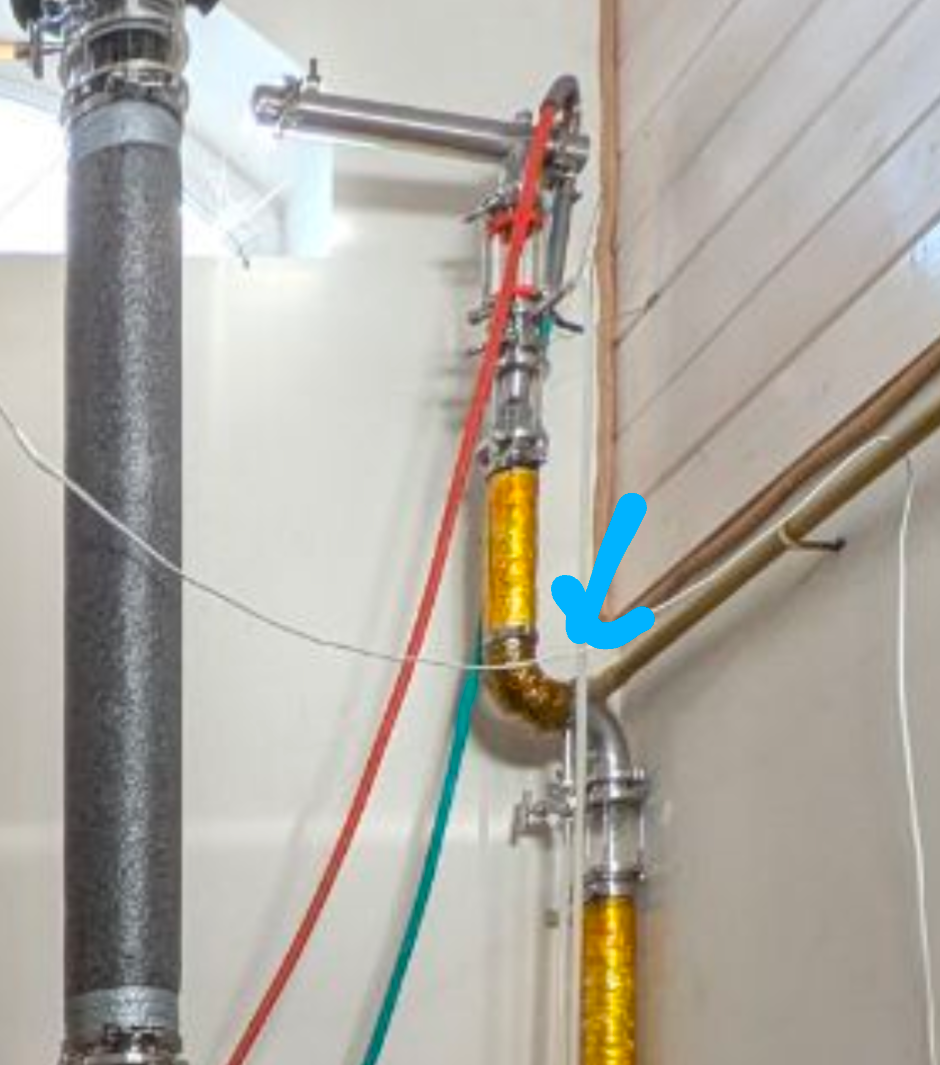

Есть ещё плюс когда после него идёт ЦП то сетку можно поставить вертикально, плоскую.
@Naruto ......когда после него идёт ЦП то сетку можно поставить вертикально, плоскую.
Это как?
11 часов назад, kav-tomsk сказал:
Это как
На фото стрелкой нмрсовал, если после такого узла ставить ЦП то нужен ещё один угол 90 гр вот между ним и узлом отбора втыкаеес плоскую сетку (в прокладке обычно они фторопластов) и засыпаем царгу СпН вместе с углом. Поскольку получается горизонтально насадка отделена, то не возникает поверхностного натяжения жидкости на сетке и можно юзать плоскую, по факту это практически идеальный пыж. Сфера сетка убирает поверхностное натяжение по такому же принципу но с меньшей эффективность. А плосская сетка расположенная горизонтально самый худший вариант.
