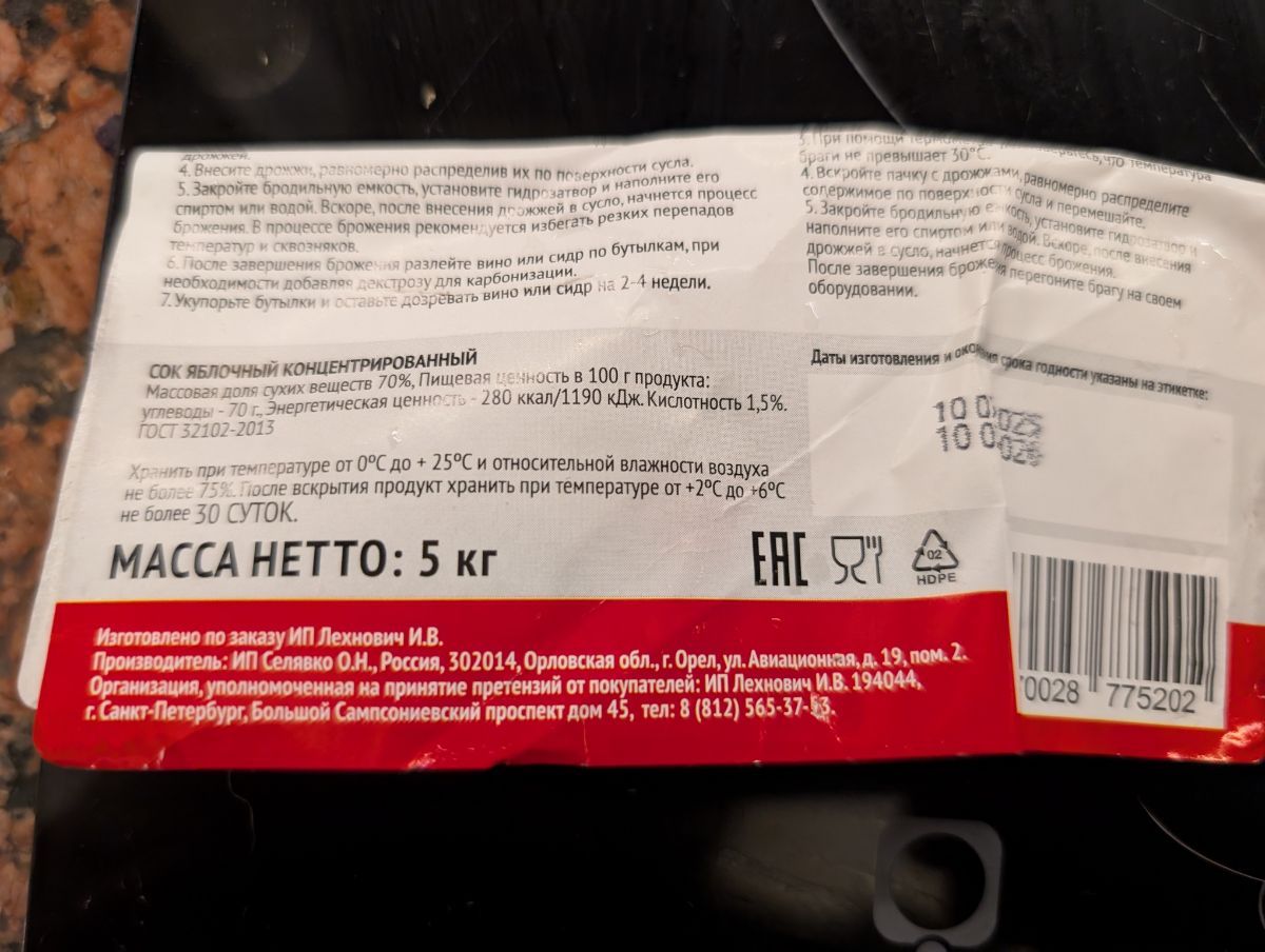

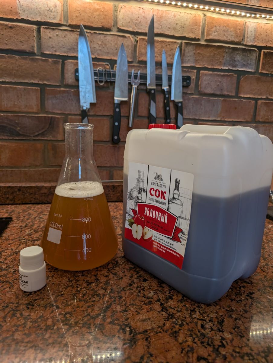

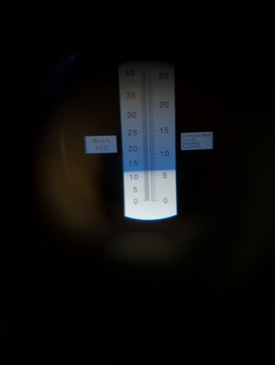

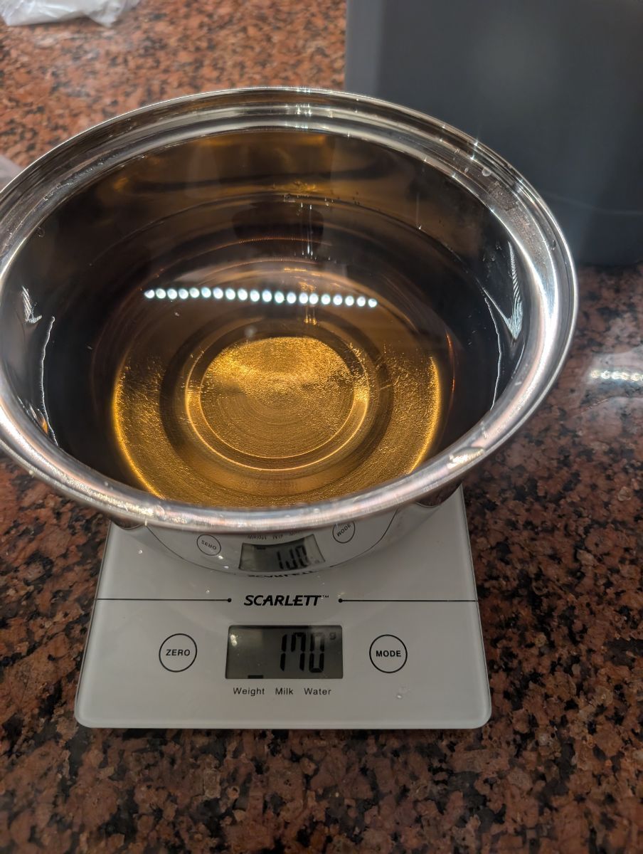

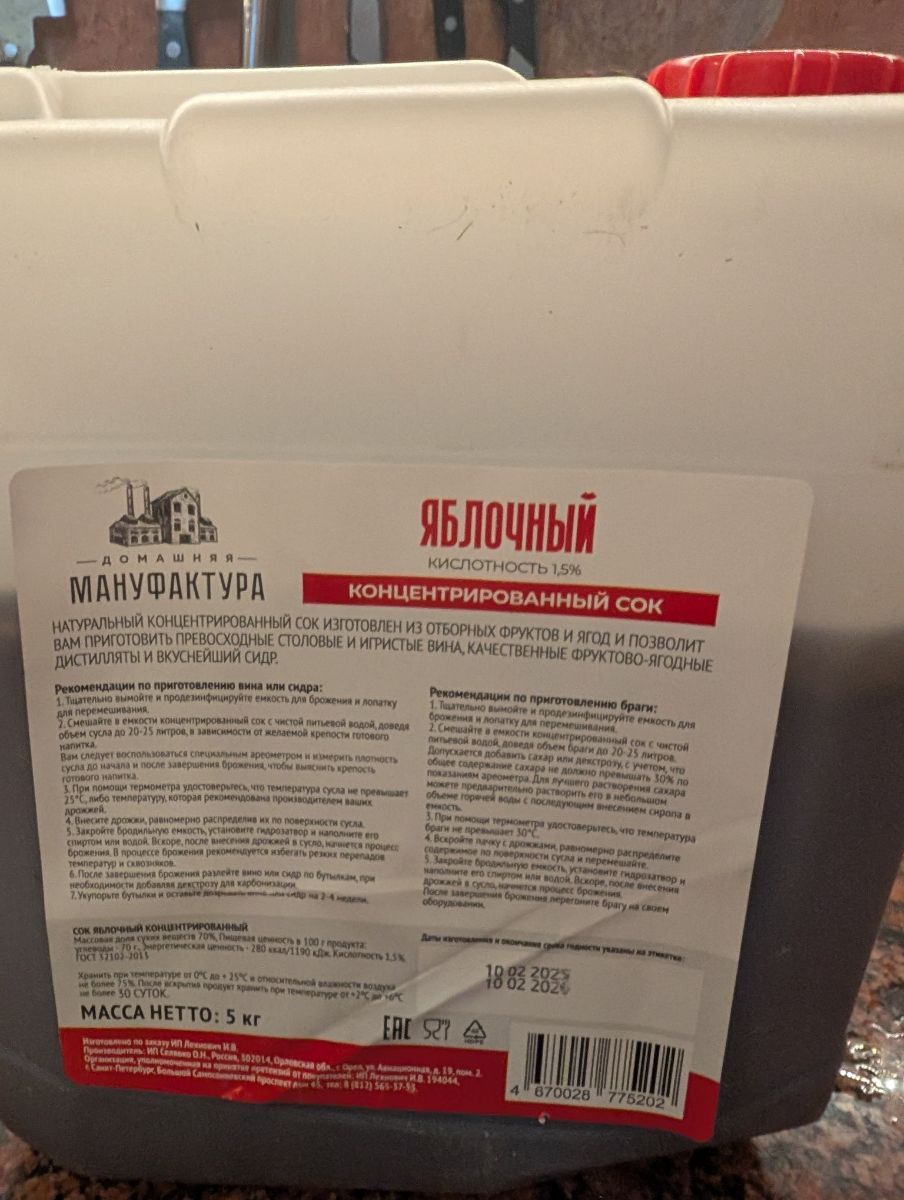

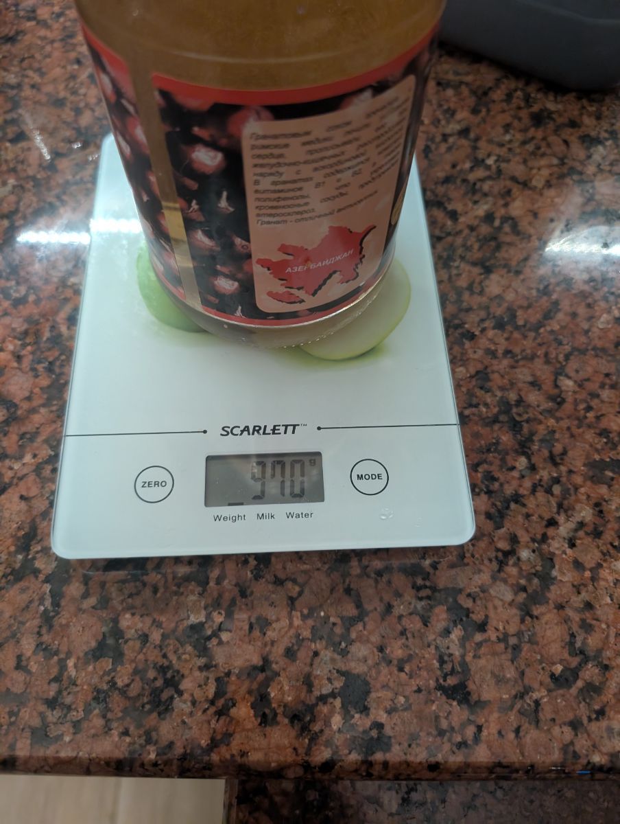

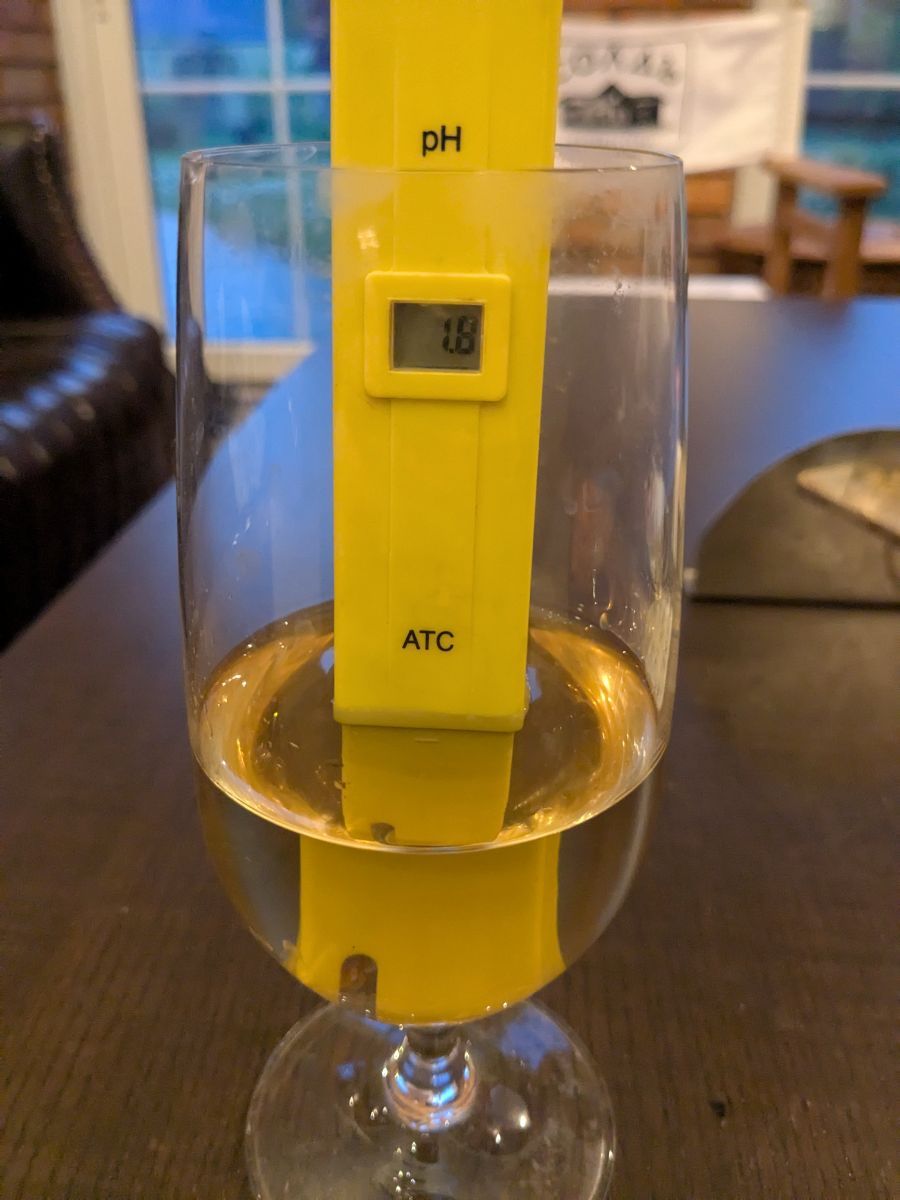

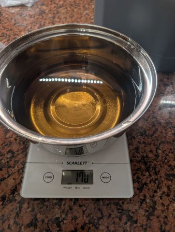

Naruto Опубликовано 7 мая, 2025 Опубликовано 7 мая, 2025 (изменено) @Вадим 161@кило115 @sysboss@gmail.com итак отчитываюсь по купленному концентрату от Домашней Мануфактуры мирбир. Плотность концентрата заявлена 70, реальная 68 сухих. (170 грамм концентрата были разведены в 800 гр воды общий вес раствора получился 970 грамм, рефрактометр и ареометр ас3 показали 12 брикс.) Ph метр кЕтайский показал 1,8, но этот вроде не косячит и показывает более мене точно для бытового. Орнанолептически ну обычный бюджетный сок из пакетов типа там "моя семья". Умеренно пахнет яблочком, на содержит никаких включений и органики вроде пектина. То есть как я и писал сильно рафинированный сок, химии я никакой не почувствовал, но и для роста дрожжей и развития там органики то нет практически ноль, на заводе все отфильроовали, вот они и бродят херово. А вот для добавить в ндрф мне кажецо вполне годно именно что то подобное я получил трахаясь с ф лтрацикй яблочного спиртового отжима через картон , буду пробовать и сбродить и настойку сделать. Поставлю сегодня в мешалку французские дрожжи на своем солодовом ячменном сусле из своего же концентрата, завтра-почлехавтрва из станет из 4 грамм достаточно на 20 литров затор . А что бы понять прав я или нет разделю затор на две ёмкости по 10 литров и в одну добавлю ячменного концентрата так где то процентов 10 по весу концентратов для подкормки. И посмотрим что бодрее и полнее сбродит. Ph повышать не буду нету кислотности дело, а в отсутсвии азота. Имхо для брожения это не лучший вариант, как и писал @Вадим 161 , но дело не в химозе и отдушках, а в излишней очистке сока. С другой стороны если яблочный сок не фильтровать перед концентрацией он уже на 55-60 процентах может в мармелад превратиться. Вот и вся щаковыка с концентратом яблочного сока, с виноградным такого нет. Про сливу думаю то же самое. На брожение надо сливу брать а не концентрат. Пс в колбе стартер для дрожжей из моего солодового концентрата, концентрат сока едва желтоватый - зрлотистый К слову ph сусла из нашего концентрата солодовго 3,9 В чем плюс низкий ph концентрата из яблок - при перегонке браги с низким ph (ниже 2) есть шансы в медном кубе если гнать с дрожжевым осадком наварить энантов товарное количество... Так что думаю что сброжу ка я весь этот экстракт с добавлением солодового 10 проц доя подкормки дрожжей. И посмотри чего на алмбике медном выйдет, давненько я его не заводил. Изменено 7 мая, 2025 пользователем Naruto 2

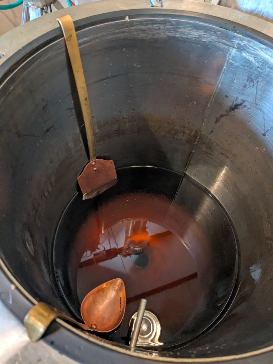

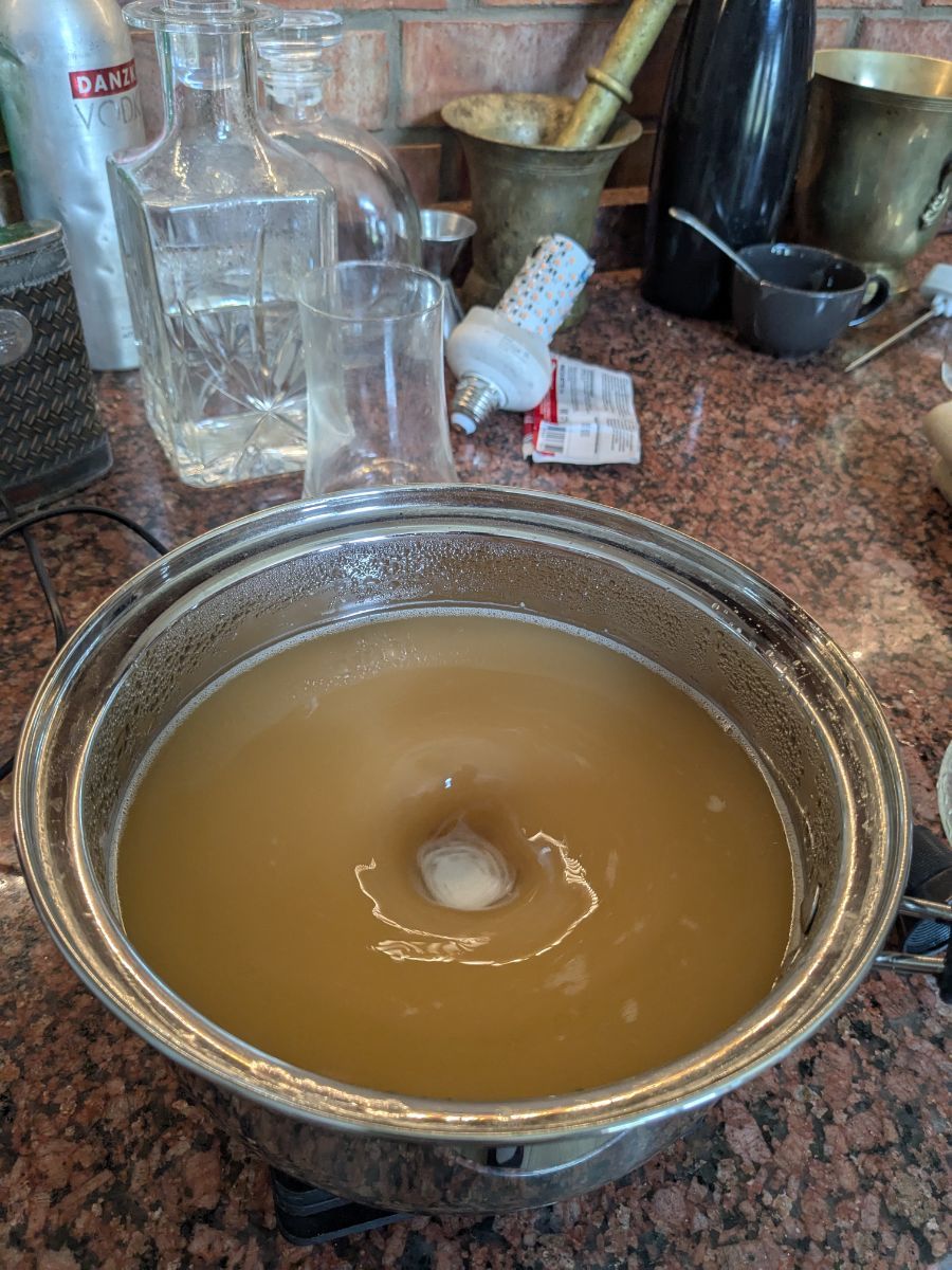

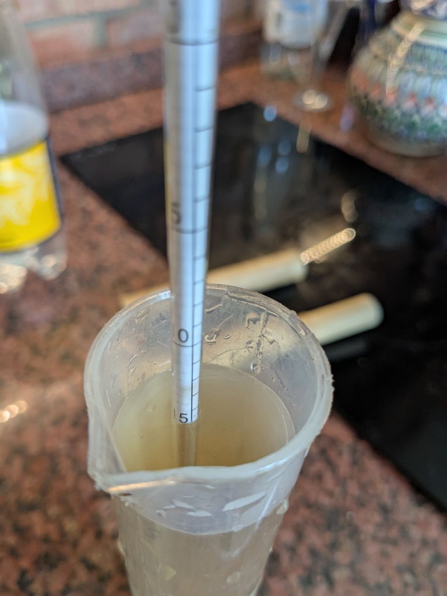

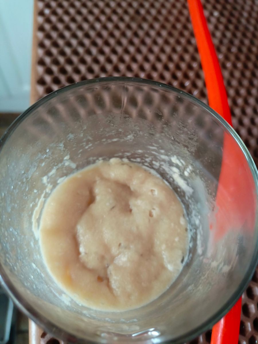

Naruto Опубликовано 9 мая, 2025 Опубликовано 9 мая, 2025 (изменено) Продолжая исследование концентрата яблочного сока Домашней мануфактуры Часть была оставлена на добавление в сортировку, для приготовления того что предполагал коллега @кило115 Часть 3,5 кг разведено в 14 литрах воды, получено сусло плотность 15 БРИКС, объем не измерял, где то 17,5 литров. В этот восстановленный назовем его "яблочный нектар" залит стартер из французских винных дрожей на сусле из солодовго концентрата, стартер из 4 гр крутился 2 суток в магнитной мешалке, этого должно хватить на размножение, а остатки органики сусла пойдут на подкормку., больше ничего добавлять не буду и забуду на этот "сидр" на пару недель. Скорее всего это будет сидр, задача проверить как это будет бродить, а кальвадос можно и потом из урожая яблок сделать. Итак теперь про бутор сортировки. Взял сначала свой ндрф 90 гр и смешал 1/1 по объему с соком из концентрат плотностью 14 БРИКС... Попробовал, поморщился - говно, явный перенапряг и зукостайл... Почесал репу... Взял 100 мл сортировки из своего спирта из солодовой браги (точнее спирт из хвостов от дистиллята солодового). Сортировка сама по себе очень приятная магко-сладковатая. Добавил 2 чайные ложки (мерные такие есть у меня) концентрата сока, взболтнул в шейкере. Результата на фото. Пьется приятно, цвет лёгкий соломенный (на натуральных яблоках был по насыщеннее а по вкусу очень похоже, но наверное чуть менее навязчивый что ли был на натуральных, но повторюсь что бы получить ту наливку, пришлось убить массу картона, а то что нефильтровано мне вообще не понравилось. Что посоветую добавлять надо даже меньше чем я дрьавл но 1 чайной ложки было маловато на 100 мл водки, а 2 чуть лишне итого наверно 1,5 в самый раз. 15 минут назад, Abel сказал: , они ещё ГФС добавляют Какие молодцы гфс это продукт перероботки крахмала, если что. Ну а так то я конечно немного разочарован этим экстрактом от домашней мануфактуры, я все рассчитывал получить что то более приближенное к оригинальному соку. А не разобранный на атомы и упаренный "яблочный нектар". Так что беру часть своих слов назад не самое лучшее ребята льют. Но и не лютое говнище все же. Ну и конечно рестораторам такое подсунуть не получится... Придется допиливать фильтрацию многоступенчатую, для натур продукта. Изменено 9 мая, 2025 пользователем Naruto 1 1

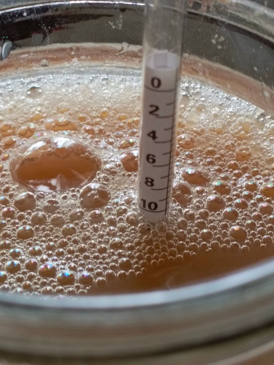

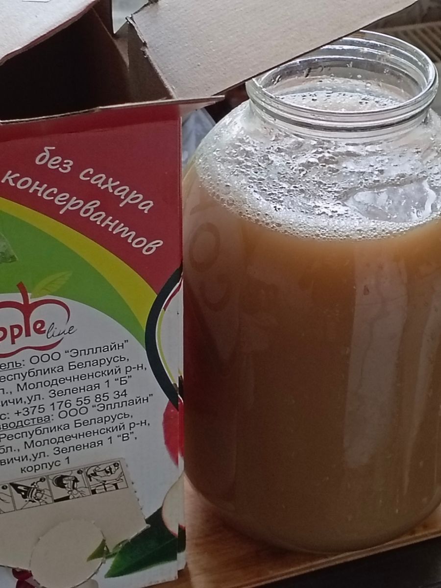

Вадим 161 Опубликовано 9 мая, 2025 Опубликовано 9 мая, 2025 Ну и я свой небольшой отчёт выставлю не такой подробный как выше😁,но тем не менее думаю достаточно,ранее писал что заказал на валдберисе яблочный сок прямого отжима, Беларусь,вот сейчас забрал, открыл,на вкус яблоко есть но не выражено что на мой взгляд указывает на отсутствие ароматизатора, кинул сахарометр,и налил в кружку чуть сока, сахар не добавлял и сверху сыпанул воронежские чуток на глаз, двадцать минут пошла шапка,на мой взгляд сок для сбраживания пойдет отлично, себестоимость высчитывайте сами ,я взял 5 л за 630 р,взять три пачки , добавить пару тройку кг сахара для увеличения выхода и мне кажется получится вполне неплохо,я эти 5 л махнул в куб и 6 л сортировка со старого варенья, мацерат вообще никогда не делал,решил попробовать 1

Naruto Опубликовано 9 мая, 2025 Опубликовано 9 мая, 2025 1 час назад, Pivolub сказал: можно 5ку в кулерной бутыли замутить Я ещё не закончил опыт, пока вот не могу сказать, что продукт стоящий. Может и прав Вадим, и там натурального мало чего есть в этом концентрате, меня очень смущает ph 1,8... Сука где такой кислый сок то видели? У вина ph выше. Когда пьешь как сок вроде норм, обычный, смешал со спиртом чуть постояло и уже не хочется пить, какое то неприятное послевкусие, ну не было такого на яблочном настое. Похоже действительно на конструктор из гфс, яблочной отдушки (степень ее натуральности может быть разной) и лимонной кислоты. Посмотрим как сбродит. Ну и дешёвые соки точно покупать не стоит, они зафигячены из такого же концентрата.

Naruto Опубликовано 10 мая, 2025 Опубликовано 10 мая, 2025 (изменено) 12 минут назад, кило115 сказал: Ну короче надо сначала концентрат приличный найти,а уж от него плясать дальш Сильно я сомневаюсь что идёт в соки путевый концентрат отечественный, на хороший концентрат большой спрос у молочников, скорее смотри на сок прямого отжима, а лучше вернуться к рецепту с яблочками. :). Бродит очень вяло, появилась типа даже не пена, но уже пузыри :). Бродить будет больше двух недель, может и месяц. Что конечно печально, скорее всего в этом концентрате просто живая лимонная кислота :), гфс и может некоторое количество натурального яблочного концентрата. Ну классика бюджетного пойла типо "моясемья" исправил отзыв на озоне, Вадиму мои извинения, но все же всегда лучше проверить самому. Изменено 10 мая, 2025 пользователем Naruto
