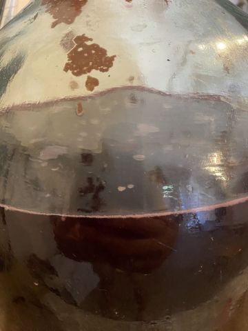

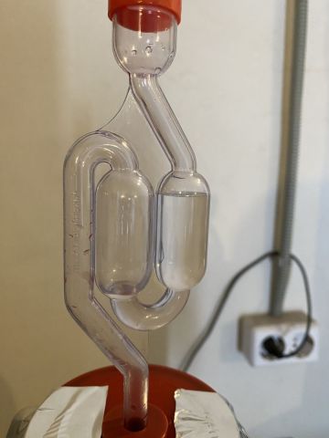

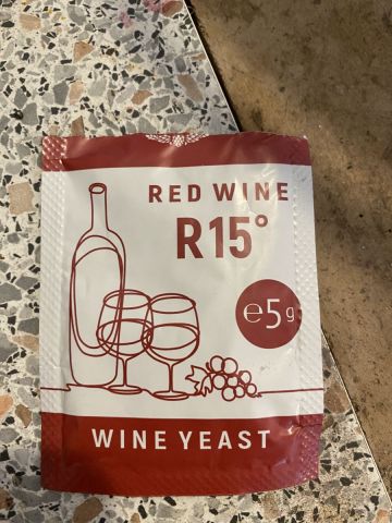

Вот так сейчас дела обстоят после внесения дрожжей , которые мне продали в магазине. Это на второй день. Погуглил в интернете, вроде как не совсем то мне продали….
Вроде чутка бродит, достаточного такого брожения чтобы 13 % сахара сожрать?
@Jonnywest , если признаки брожения есть, то уже хорошо) Вино бродит долго, хотя многие обещают вино за 2-3 недели. Но, нет.  Молодое вино, пригодное для питья в удовольствие, получится, если всё пойдёт хорошо, через пару месяцев. Укрой бутыль от прямых солнечных лучей, снимай с осадка и жди. Сахар можешь не мерять, весь он не съестся, ибо многовато. Судя по цвету сусла, не всё потеряно, и полусухое либо полусладкое вино у тебя будет.
Ну такое себе у тебя получится. Дрожжи вносят в сусло (в вино), а не в подбродившую брагу, дрожжи должны размножаться сначала, для этого в сусле есть кислород и на поверхности над суслом то же воздух который им для размножения нужен, ты внёс культурные дрожжи  когда дикари уже погуляли, в сусле со2 и над суслом то же ибо со2 вытесняет воздух и дрожжи сразу ушли в анаэробный режим при этом их навеска должна  быть больше, то есть вносить дрожжей надо было раза в 3 больше чем рекомендованная стартовая навеска, либо размножать их перед внесением отдельно. Но сильно это делу не поможет у тебя там адский коктейль из зверей.
В общем по моему мнению получишь ты бормотуху, годную разве, что на ракию. Винные дрожжи нужно знать какого брожения низового или верхового, что бы понять при какой температуре им положено бродить и какое время. А из надписи на пачке  ничего непонятно :)

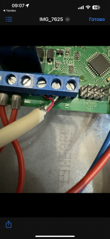

Всем привет. В связи с переездом не могу найти запасные датчики температуры с юсб для автоматики(делаю новые царги). Подскажите где купить? Как они называются? Не помню уже где брать их. Может валяется у кого спаяный, я бы купил
Сам датчик нашёл. Вопрос куда какой провод по цвету припаять? Подскажите пожалуйста. В плате сделано как на фото
