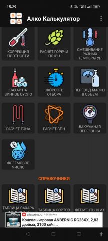

И ещё вопрос как вычислить флегмовое число?  Может какая то программа есть например Руди или ещё что нибудь
Изменено пользователем Alex190481
2 часа назад, Alex190481 сказал:
А там крепость сырца нужно вбивать в %?

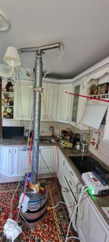

Так и есть смарт модуль svcc-0059.v2 , 2 клапана, 2 датчика спн 3.5*3.5 :0.25 1.6 метра селиваненко ,работаю на 1.67 кВт  цп хд 2
1 литр в час 96.3 больше литра спиртуозность падает (  концентраторы, сив
На 2 кВт уже захлёб (

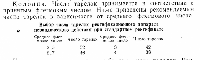

8 часов назад, Master_1 сказал:
13 часов назад, RSM сказал:
Из куба испаряется 1,5×5=7,5=7500мл/час спирта.
Это если в кубе 96.6%, а если 40-50% расклад уже другой
Так и есть нужно считать сколько спиртуозность в кубе сырца, чем больше спиртуозность тем больше фч я уже это понял, соответственно нужно делать ректификацию браги чтобы сырец был как минимум 60% тогда и фч будет выше
У меня сырец всегда 30% соответственно больше литра вообще никак и то это предел скорее всего в ГОСТ не попадёшь, а методом страйка шансов намного больше
