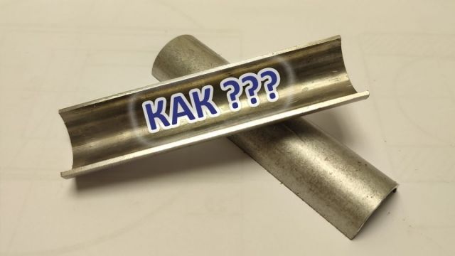

21.04.2024 в 11:45, RSM сказал:
Нет должного контакта между гильзой и датчиком, если только с термопастой.
Тогда для максимального контакта пилим гильзу вдоль, и привариваем одну часть. Датчик идеально ложится в ложбинку и приматываем его уже чем угодно.
