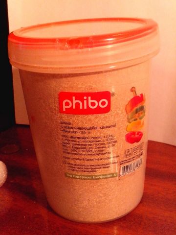

в пластиковую бутылочку с завинчивающейся крышкой
Я так понял, для удобства насыпания!?
51 минуту назад, Pivolub сказал:
И для этого тоже.
Удобно использовать и герметично закрывается.
Если хранить сухие активные дрожжи в морозильной камере при -15-25°С, то и после пяти лет хранения они прекрасно работают, конечно же если правильно делать их регидратацию.
16 часов назад, Pivolub сказал:
Для удобства насыпания и высыпания тоже -)) горло ёмкости  должно быть широкое.

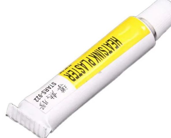

Я датчики температуры приклеил к царге на китайский теплопроводящий клей. Провод датчика пару раз мотнул вокруг царги, чтобы тоже горячий был, может чуть меньше медь провода будет тянуть условия окружающей среды на датчик :). Потом царгу обмотал шпагатом виток к витку в три слоя. Замотал это все псевдоалюминиевым скотчем, т.е. по сути обычным, но с каким то зеркальным покрытием. Натянул теплоизолятор для труб и ещё раз таким скотчем мотнул.
48 минут назад, Z_h_e сказал:
А вот это уже интересно. Где такой клей взять
Я на али брал. Фактические теплопроводные  свойства мне неизвестны, но уж всяко он не теплоизолятор. Засохший будет выглядеть как герметик. Датчик все равно придётся чем то дополнительно фиксировать, например как я шпагатом.
Вроде такой. Наверняка есть качественная фирмА.
