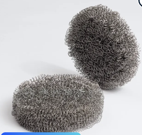

@farabundo РПНка всё таки плотновата для этой цели, может быть захлёб. Лучше сделать путанку из такой же проволоки как СПН. Она должна быть на просвет как паутинка, только что бы удержать СПН.
8 минут назад, farabundo сказал:
В инструкции к ЛС8м именно такое решение, только из нержи
Можно и так. Только распуши её, она немного плотная для этой цели.
14 минут назад, baltis сказал:
Причём, если брать липецкую СПН, то спираль даётся бесплатно в подарок. Её слегка растягиваешьи мотаешь в клубок, если впервые, видео смотреть обязательно. Получается шар . Главное не переуплотнить, именно, чтобы как паутинка. Использовать в низу  нижней царги на крестовину. Больше в 3' нигде!!!

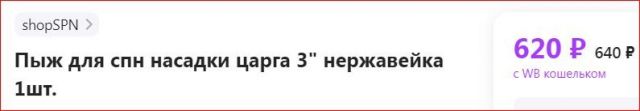

43 минуты назад, baltis сказал:
А не проще готовый пыж купить 2-3 см высотой?
готовый пыж
проще, но стОит  каких-то денег и там цена за один
4 минуты назад, Pivolub сказал:
Это да, но время дороже )

@farabundo Владимир, купи в магазине самую тонкую нихромовую спираль и сделай из неё путанку. И время сэкономишь, и деньги.
6 минут назад, baltis сказал:
Спасибо. Да, как вариант.
5 минут назад, baltis сказал:
этот пыж слишком плотный, можно поймать захлёб
Он что, плотнее спн?
@farabundo зайди на сайт SPN1.RU и в разделе ФОТО показано как делать пыж для 3“ царги и каким он должен быть
@farabundo вот ещё https://ya.ru/video/preview/12365325664401560089
Но здесь чувак, по моему мнению, сделал слишком плотно.

54 минуты назад, farabundo сказал:
Купить проще, а там бесплатно. А работы на 10 минут и не хуже этого.
13 минут назад, RSM сказал:
Не понимаю, где там?
Чтобы сделать самому пыж, надо купить материал. Та же нихромовая спираль 40 см длиной стоит 250р. Ее тоже надо найти и купить и, видимо, не одну.
Или сидеть и 2 часа распускать спн-ку на проволочки (все пальцы в дырах))
Потом сидеть и крутить этот пыж (все ладони в дырах).
Итого - потрачено время и деньги (или руки в дырах).
Или за две минуты заказать на озоне и на следующий день забрать по пути на дачу.
Ничего нет дороже времени. Невосполняемый ресурс в отличие от денег
Изменено пользователем farabundo
@farabundo ты читаешь, что пишут? Насадку ведь будешь менять? Заказываешь липецкую, здесь на нашем сайте, производитель проверенный. Спираль из этой насадки бесплатно в подарок.Через пару дней получаешь в ближайшей Почте. Распаковываешь.Через 10 минут пыж готов. Видео посмотри заранее.
55 минут назад, baltis сказал:
можно поймать захлёб.
я не поймал на 3кВтном ТЭНе
