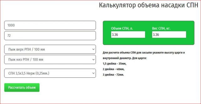

у люси в сумме 1м царги 3", значит 3+л спн, не жирно будет выкинуть на помойку, порядка 5,5т.р.

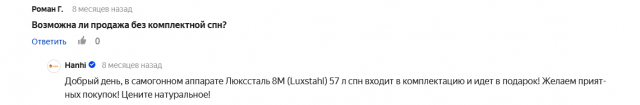

Базар был про то, что покупать нужно всё по отдельности: куб, царги, СПН.... А люська распиаренное гуано.
10 минут назад, Pivolub сказал:
Эту они продают отдельно. А стоковая "идет в подарок".
