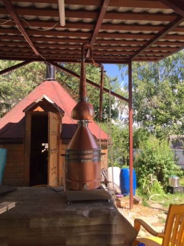

@Вячеслав58 конус на кубе, шлем и конус от шлема выдадут около 1 тт., зависит от температуры воздух и мощности подаваемой. Но это уже никак не пот Стилл (прямоток) гонят на таком оборудовании три раза минимум с хитрым кольцеванием и не разбавлЯЯ перед последующими перегонками то есть к третьему перегону в кубе почти 80 гр крепости. Таким образом можно не сконцентрировать сивухи от браги. Но и понизить их сильно не удается, зато энанты попадут в отбор.
Вопрос был в другом....
@Вячеслав58 ,вопрос был про головы на первом и про 10% на втором. Тебе надо в профильную тему. Похоже пока тут нет спецов по аламбикам. И это далеко не прямоток.

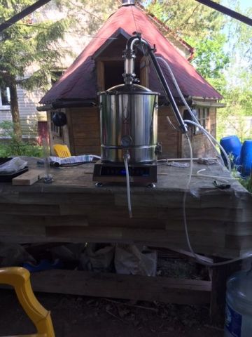

На втором фото -прямоток? Или я совсем уже...
2 минуты назад, Вячеслав58 сказал:
Да, абшибка, извини! Головы надо отбирать ! Сколько %? Нет такой цифры точной. Только по запаху. Пока идут надо отбирать. НО!!!! Зависит от сырья и твоих желаний. На фруктах 2-3, на зерне 5-6примерно. А  10% многовато, ИМХО.
16 минут назад, Вячеслав58 сказал:
Да, и на первом тоже. Просто второй вариант - простенький аналог "потстилла" с минимальным воздушным охлаждением и в просторечии именуемый прямотоком.  Первый вариант тоже прямоточный, если ты не насовал в "шею" насадки) И, конечно, это не аламбик, а "спиритстилл" для дробной перегонки СС.
Тебе бы к твоему шикарному медному  аппарату прикупить/сделать переход с крышки на шею и будет отличный потстилл.
14 минут назад, Abel сказал:

12 часов назад, Вячеслав58 сказал:
вот прямоток.
Верно. Прямоток-- это дистиллятор без возврата флегмы. Как только получаем возврат флегмы-- это уже не прямоток.

управлять процессом не возможно от слова совсем,
Управляется. Вентиляторы, температура за бортом, мощность нагрева. Другое дело что делать это достаточно сложно. Но если освоить данное железо (медь), можно получать замечательный материал для бочковой выдержки.
