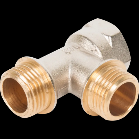

Можно выкрутить подрывной клапан, на крышку навернуть тройник 1/2", на оставшиеся выходы соответственно навернуть подрывник и штуцер. На штуцер силиконовый шланг, в него манометр от тонометра...
Да, хороший вариант. Спасибо
