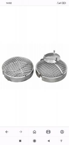

Вот такие ставь для удержания насадки вместо пыжей:
Screenshot_2024-01-28-14-02-38-218_com.opera.browser.thumb.jpg.f208e7da202f78c5213eeecf8f99e2ac.jpg
Грибок можно удалить.
