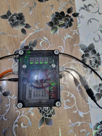

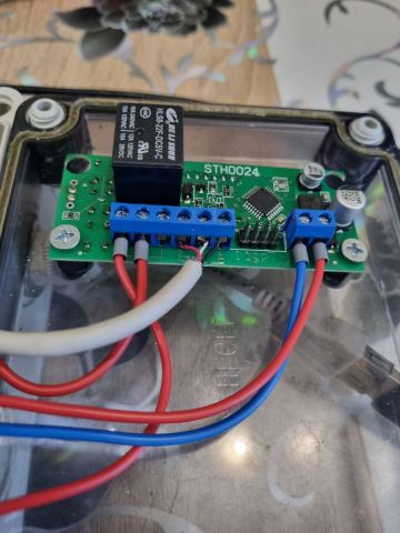

Никола89 Опубликовано 13 января, 2024 Опубликовано 13 января, 2024 Всем привет. Подскажите пожалуйста что можно сделать? Заглючила автоматика. Достал царгу и блок стх с балкона, подключил. И всё( Может холодно. Месяц назад работал.
Atenon Опубликовано 13 января, 2024 Опубликовано 13 января, 2024 @Никола89 надо было подождать часа 2-3. Что бы нагрелась и конденсат высох.
Никола89 Опубликовано 13 января, 2024 Опубликовано 13 января, 2024 13 минут назад, Atenon сказал: подождать Да, всё ок, отогрел

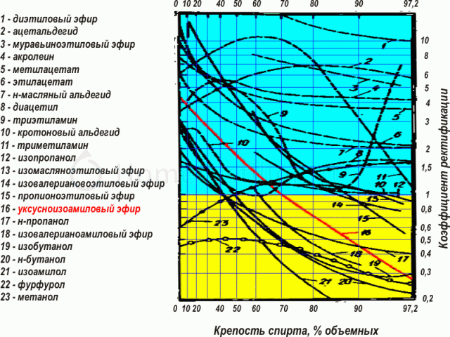

Naruto Опубликовано 14 января, 2024 Опубликовано 14 января, 2024 @Охотник за головами заужения это всегда не гуд. 2" с СпН 3,5 должна работать на 1,5 кВт с давлением около 15 мм рт ст. даже высотой 175. Молочки - зло, поставь клампы а вмесрэто пыжей полусферические концентраторы флегмы - сетки. 16 часов назад, Илья К сказал: Насколько это утверждение верно? Крект промежуточных при перегонке браге где то 2,5-3 отобрав 10 процентов по ас из браги ты отберешь около 1/3-1/4 промежуточных и около 1/3 голов. Так же из браги хорошо отходит уксусный альдегид с головами и изоамилацетат. Если же отбирать немного (3-5 проц по ас ( то и сивухи понизятся незначительно 10-12 процентов). Утверждение верно. Отбор голов из браги практикуют многие. Но не для фруктовых (где ароматика головных важна) 1

Naruto Опубликовано 14 января, 2024 Опубликовано 14 января, 2024 (изменено) 16 часов назад, Илья К сказал: сожалению не хватает теоретических знаний Внимательно рассмотри график крект примесей, поймёшь при каких условиях примеси концентриртся, а при каких понижтся и насколько @RSM да в этих местах колонна становится из 50 Ки 40 кой, как то это можно победить если оставить сантиметров 5 над узлом заужения пустого пространства, или насыпать туда крупной насадки хотя бы, если при этом в узлах не сферические сетки а абы какие пыжи то все это сильно ухудшает пропускную способность колонны и приводит к захлебу. Сам хлебал это говно ложкой пару лет и не мог понять в чем дело. Изменено 14 января, 2024 пользователем Naruto 1
