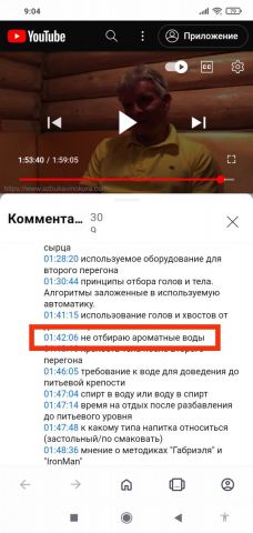

Михаил40 Опубликовано 13 декабря, 2023 Опубликовано 13 декабря, 2023 (изменено) Ароматные воды на фруктах: Колеваныч писал на ХД: "Ароматные воды беру от 1-2 % хоть после фруктов,хоть после зерна,и разбавляю ими обычно продукт залитый в бочку,до питейной крепости." Байбак ароматные воды не отбирает: Под видео,в комментариях,есть тайминг ролика и написано,на какой минуте он это говорит. Изменено 13 декабря, 2023 пользователем Михаил40 1

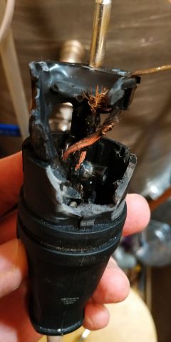

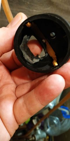

Dernder Опубликовано 14 декабря, 2023 Опубликовано 14 декабря, 2023 Парни, стал варить пиво и захотел разъединить папу с мамой для того чтобы туда РМ вставить, а она ни в какую, пришлось силовой метод применить, оказалось сплавилась и пригорела за последние месяца три, варка пива остановилась, собираюсь ехать в Леруа порекомендуйте что купить более надёжное?
okun Опубликовано 14 декабря, 2023 Опубликовано 14 декабря, 2023 @Dernder Они все больше 3,5кВт не держат, 3кВт долговременно тоже. У меня турецкие Manel живые на регуле от СиВ уже лет 6, работает подолгу на 2,7кВт, кратковременно 3кВт.
Pivolub Опубликовано 14 декабря, 2023 Опубликовано 14 декабря, 2023 1 час назад, Dernder сказал: что купить более надёжное? 3кВт=12,5А, Т.е.16А розетка, но я-бы взял на 32 А типа такой https://www.ozon.ru/product/vilka-elektricheskaya-iek-32a-1-sht-1199438833/?asb=k02P87huiaMUZ2qm%2FiHgwBTvhsiLWRrgStnKlh0vmZA%3D&asb2=PUeYLPreAxW7VMr_zWBGbSWTMgoY4BQroNGwNpZmv5XpBTMTcpN6Jy5WWb_S1EXf&avtc=1&avte=2&avts=1702558527&keywords=вилка+розетка+25+ампер или вот от электроплиты https://market.yandex.ru/product--komplekt-rozetka-s-vilkoi-dlia-elektroplity-werkel-32a-250v-korobka-v-stenu-belyi-ip20/1738962844?cpc=dM0W0vGxfGFsSmA5yo8gO4boFzS1WPLzcMJLQKMneI8lZOus4nk4TB0U7AH-m514sND6LLDFrgaljlobs0s1ygM2-kpSWoGL9BVGiAqgerx13PdR6BYW_SuoIT1yWeaY6HVZ-TqP5E9AvqPJQtByTo0l8JaJegYErIivJnDVO1CPDpwB77rg0IWdcJlNaPpQ5aTiPwsfJZbQoly2h-tZvVldUVFt4SeTJwIBhhEaBiO-zW8ncCUlyWr-exT4VR4-cvXvuq9V-EqJ_QcyxCh74A%2C%2C&cc=Ci4xNzAyNTU4NjQzNjM0LzYzY2ZlOTU0YTczZjhmNTE1NGJmMjlkMzc3MGMwNjAwEOYBgH3m7QY%2C&sku=101650683749&from=premiumOffers&from-show-uid=17025586442846114893306003&do-waremd5=wNd7AaBB6tUkchVfHN8KIA&sponsored=1&uniqueId=896691
Dernder Опубликовано 14 декабря, 2023 Опубликовано 14 декабря, 2023 Эта на 3квт работала пару лет, на ощупь замечал теплоту, не критично, через каучуковый корпус не явная, но настал её момент, видимо. Она, ска склеилась, еле разломал. В общем я это соединение папа-мама делал для включение одного тэна в пвк на варку пива. Если ставить другие розетки, то мама не встанет на дин-рейку в корпус РМ, да и вилку на тэне в кубе тоже мастрячить надо, короче геморой. Как вариант - две разные вилки на конце этого тэна, был бы лучшим вариантом, но как это сделать безопасно?... Пока ещё не придумал. И можно ли?
okun Опубликовано 14 декабря, 2023 Опубликовано 14 декабря, 2023 (изменено) 4 минуты назад, Dernder сказал: как это сделать безопасно?........И можно ли? Если блок-тэн, то можно. Изменено 14 декабря, 2023 пользователем okun
Dernder Опубликовано 14 декабря, 2023 Опубликовано 14 декабря, 2023 Точно!🤘 Куплю кабель 2,5мм х 4. Когда эта вилка сгорит.)
baltis Опубликовано 14 декабря, 2023 Опубликовано 14 декабря, 2023 @Dernder обыкновенные турецкие и вилки, и кабельные розетка работают уже по 9 лет. Главное: ПВС 3х2,5; залудить провод в местах контакта; хорошо протянуть контакты. Хотя бы раз в год разобрать вилку и подтянуть винты. И не надо никаких вилок и розеток по 1000 рублей. Если и в них будет плохой контакт, сгорят как спички. 1 Изготовление оборудования и автоматики для нашего хобби
Dernder Опубликовано 14 декабря, 2023 Опубликовано 14 декабря, 2023 Ну вот хз, сейчас 1,5 часа варки на 1600вт, стал разбирать, вилка горячая, рука не терпит, градусов 60, раскрутил вилку - болты затянуты хорошо. Может так должно быть?🙄
Pivolub Опубликовано 14 декабря, 2023 Опубликовано 14 декабря, 2023 1600Вт это порядка 7А- вообще ниочём, как электрочайник. 1 час назад, Dernder сказал: Может так должно быть? нет конечно, по твоему описанию, там ни медью, ни алюминием, ни латунью и не пахнет- выкидывать такие вещи на хер надо либо контакт вилки с розеткой слишком слабый, других объяснений, я просто не вижу
Dernder Опубликовано 14 декабря, 2023 Опубликовано 14 декабря, 2023 1 час назад, Pivolub сказал: выкидывать такие вещи Выкинуть то легко, ещё легче вообще не покупать. А как работать то?
baltis Опубликовано 14 декабря, 2023 Опубликовано 14 декабря, 2023 @DernderДавно пользуюсь вот такой. Никаких проблем не испытываю. Изготовление оборудования и автоматики для нашего хобби
Dernder Опубликовано 15 декабря, 2023 Опубликовано 15 декабря, 2023 13 часов назад, baltis сказал: Давно пользуюсь Да, помню, хорошие вилки и, наверное мамы тоже, но в леруа таких нет, тоже, наверное, давно.
hardvik Опубликовано 18 декабря, 2023 Опубликовано 18 декабря, 2023 Я винты в вилках затягиваю и пропаиваю все соединение дополнительно. И в розетках тоже. 1
Dernder Опубликовано 18 декабря, 2023 Опубликовано 18 декабря, 2023 @hardvik да, видимо болты именно в папе ослабли и сплавили всё сочленение в одно целое* - там сильно окисленные проводники были с осыпавшейся от перегрева изоляцией, посему необходимость протяжки крепления необходима хотя бы раз в пару месяцев. *работало без проблем, может быть и дальше, если бы не необходимость разъединения.

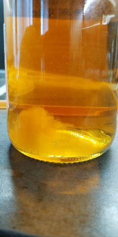

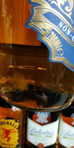

Dernder Опубликовано 20 декабря, 2023 Опубликовано 20 декабря, 2023 08.11.2023 в 15:56, Dernder сказал: Парни, чем можно отфильтровать вот такую муть после разбавления выдержанного в бочке бурбона? Понятно, что трубкой после осаждения. Пробовал замораживать в морозилке, и через ватный диск, но почти не фильтруется. Сегодня зашёл в бухломагазин на предмет чего-нибудь интересного и случайно заметил какого-то нового ирландца, но, к сожалению, куражированного. Но разглядел надпись про отсутствие холодной фильтрации и да, болтается в нём кусок мути.)
Abel Опубликовано 20 декабря, 2023 Опубликовано 20 декабря, 2023 @Dernder , я холодную фильтрацию делаю в том же помещении, где охлаждаю виски, при 0° или ниже. Фильтруется отлично.
Dernder Опубликовано 20 декабря, 2023 Опубликовано 20 декабря, 2023 @Abel что в качестве фильтра используешь?
Abel Опубликовано 20 декабря, 2023 Опубликовано 20 декабря, 2023 4 диска, больше не влезает в крышку от 5-литровки.
Dernder Опубликовано 20 декабря, 2023 Опубликовано 20 декабря, 2023 Ты их просто утрамбовываешь, не заправляя под резьбу?
baltis Опубликовано 20 декабря, 2023 Опубликовано 20 декабря, 2023 (изменено) @Abel попробуй через шприц Жане и вакуумную крышку. Изменено 20 декабря, 2023 пользователем baltis Изготовление оборудования и автоматики для нашего хобби
Abel Опубликовано 20 декабря, 2023 Опубликовано 20 декабря, 2023 @baltis , я пробовал, но разницы не заметил. На вакууме струя немного быстрее идёт, но и фильтр быстрее забивается. Так что по времени тож на тож выходит.
baltis Опубликовано 20 декабря, 2023 Опубликовано 20 декабря, 2023 @Abel а ты начинай с грубой фильтрации через сеточки, а потом переходи к тонкой фильтрации через вату. У меня хорошо получается. Изготовление оборудования и автоматики для нашего хобби
