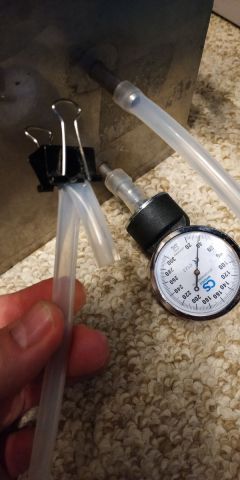

Dernder Опубликовано 5 декабря, 2023 Опубликовано 5 декабря, 2023 52 минуты назад, Никола89 сказал: проверить на утечку См.фото. Ротом надуваешь, в руку губку с фейри или, как вариант, смотришь на лимон и языком по граням и пр.сварным швам.
Никола89 Опубликовано 5 декабря, 2023 Опубликовано 5 декабря, 2023 10 минут назад, Dernder сказал: Ротом надуваешь А чем то ещё можно? Это в идеале весь куб и царги расчехлять?
Dernder Опубликовано 5 декабря, 2023 Опубликовано 5 декабря, 2023 15 минут назад, Никола89 сказал: царги расчехлять? Царги вряд ли сифонят. Куб скорее всего, там много швов. Да и в чём проблема ротом? Там 12 очков давать не нужно. Только силиконовая трубка и манометр. Если давление падает, то придётся расчихлять. И целесообразнее начать с куба.
Никола89 Опубликовано 5 декабря, 2023 Опубликовано 5 декабря, 2023 6 минут назад, Dernder сказал: манометр Надо будет найти манометр. Это от аппарата давление мерять который?
Dernder Опубликовано 5 декабря, 2023 Опубликовано 5 декабря, 2023 (изменено) @Никола89 я на авито купил за 100р - приехал к тётке пожилой, видимо обзавелась автоматическим прибором, прям в подъезде оторвал манометр и посоветовал остальное продавать дальше за те же 100 р.) ПС. Посоветую найти прибор от нуля мм рт.ст., а не как у меня от 20. Изменено 5 декабря, 2023 пользователем Dernder 1
okun Опубликовано 6 декабря, 2023 Опубликовано 6 декабря, 2023 7 часов назад, Dernder сказал: Посоветую найти прибор от нуля мм рт.ст., а не как у меня от 20. Там можно либо циферблат подвернуть, либо стрелку переставить скажем на 20 (или 100), и от этого уже отмерять.
Dernder Опубликовано 6 декабря, 2023 Опубликовано 6 декабря, 2023 @okun я так и сделал, но можно и без этих телодвижений, если сразу купить от нуля, а то вдруг руки слегка из попки, то можно прибор испортить или, выпучив глаза стоять с трубкой в роте до потери сознания, пытаясь удержать давление в кубе.)
