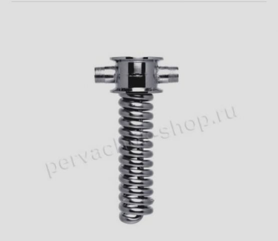

Типа https://market.yandex.ru/product--deflegmator-dimrota-2-15-sm-v-dioptre/1911956780?sponsored=1&sku=102242491673&do-waremd5=76QfC8TPEsIFH1HzGI9vTw&uniqueId=14699706
Вариантов куча
https://mzbo.ru/market/kholodilniki-deflegmatory/deflegmator-dimrota-2-v-dioptre

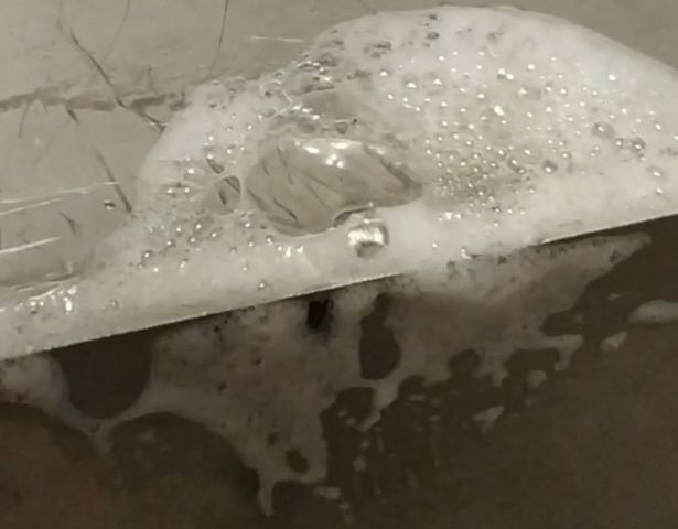

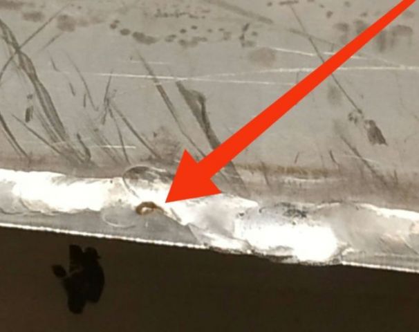

IMG_20231203_123050_1.thumb.jpg.627e7341611d38ed323646ead8516404.jpgОбнаружил микронепровар между верхней поверхностью куба и стенкой. Раньше не замечал, вчера воды набрал полный куб до упора и обнаружил тонюсенькую струйку. Чем её можно устранить? Жидкое железо, силиконовый герметик или ещё какая хрень? Про аргон в курсе, но лень тащить. Так же электродом точку сам могу поставить, но как бы хуже не стало.
Хотя за 20 минут сдулось всего ничего, но сам факт.
IMG_20231203_122349.thumb.jpg.2b5ac7fe8ada44aa46adec8693c0f7e1.jpgIMG_20231203_122409_1.thumb.jpg.577235d5812e6fa60c9b18c83c3cc150.jpg
На ректе это скажется. Можно запаять чистым оловом с ортофосфорной кислотой. Если паяльник слабый можно горелкой дополнительно прогреть. Или сразу твердым припоем с серебром и горелкой.

Для твердого горелку надо хорошую. А оловом проще намного.

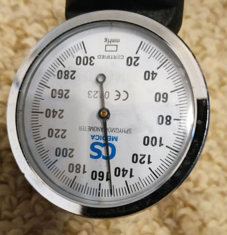

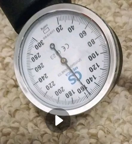

Ну вот за 2.15часа упало на15мм ртути с 155 до 140мм. На ректе такого давления не бывает, 8мм максимум. Посмотрю, как дальше, может нагнетаю лишнего @hardvik , как на ректе может повлиять?
В общем решил как то проверить куб на герметичность, а то пованивало и спирт в худшую сторону ушел. Повесил манометр и увидел, что при наборе 20 ртути резко падает до 10-15. Оказалось микротрещины в районе выхода клампа с крышки куба. Запаял, сейчас норма.
Спустя 16? часов давление в кубе упало до 70мм. Буду наблюдать за манометром, пока брага сбродит, да её перегон потом - дня три есть. Так то не пованивает при перегоне, уж слишком мала утечка, а при рабочем давлении(8мм} стремится к нулю, видимо.
