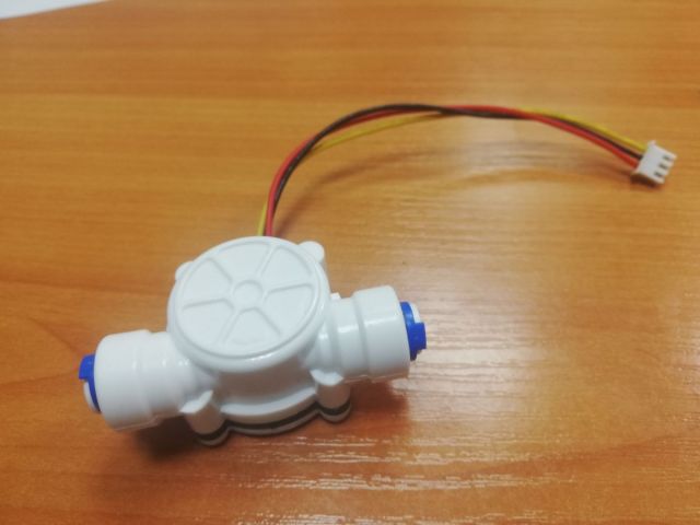

Остался от одного проекта такой вот расходомер. Если адекватно покапельно считать сможет, можно на отбор поставить ))
Общее количество плюс скорость в реальном времени выводить можно будет )
