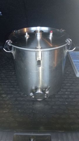

2 часа назад, Papic сказал:
Serg_80, нержовый куб тебя спасет!
Ну вот как то так пока. IMG-191c51cb83f5d922bc669fc21877ba20-V.thumb.jpg.8dea2e166e302969216e3c6923e2e7a0.jpg😁 Нашелся добрый человек, на Авито. И за вменяемые деньги я избавился от моих терзаний.
Извиняюсь за качество фото. Фотографировал на правый тапок.
Изменено пользователем Serg_80

1 час назад, Serg_80 сказал:
Ну вот как то так пока. 😁 Нашелся добрый человек, на Авито.
Каковы границы доброты? Вопрос риторический.
Успехов.
