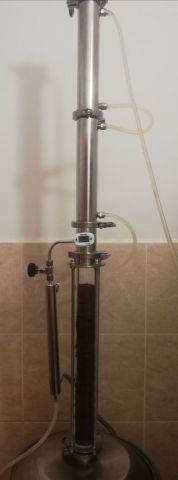

фото аппарата
Попробую сделать сейчас.
@v1ct0r странная конструкция, как на такой можно определить ФЧ и подобрать скорость отбора не понимаю
насадочную колонну желательно утеплить и работать
если 800 ватт и 100 мл идет нормальный продукт то это взять за основу
по 100 ватт накидывай к моще и  на отборе краном давай в плюс 80 мл
и так пока не захлебнёшь колонну. а как захлебнёшь то откатись назад и пробуй-работай.

На фото ТСА не видно. Попробуй на ТСА надеть трубку, и когда начнет скакать температура в УО, послушай какие звуки она издает. Если клокочет-булькает, то скорее всего захлёб в дефлегматоре из за тонких трубок. Если нет, копаем дальше.
Тааак.... Нашлась проблема. Дело было в сеточке, которую ставил ниже узла отбора как концентратор флегмы. Теперь другое вылезло..
1600 ватт, температура в узле 77.1. На выходе (сейчас 200-250 мл/час) жуткие изоспирты. Понижение мощности может помочь?
8 минут назад, Pepel_zbei сказал:
А какая нынче модная? Я без иронии.
2 минуты назад, v1ct0r сказал:

 почему именно нужно добавить если на фото колонна не утеплена и ТП несоизмеримы ,так то надо снизить до 1000 для начала
А мне она кажется странной из-за причиндал выше УО. Это один ДЭФ над другим?А зачем?Одного не хватает? Не переохлаждается ли флегма?
Только что, RSM сказал:
Да. Зачем - не знаю... По пару отбираю когда, так собран охладитель, по инструкции. Просто не разбирая поставил его сверху...
Зачем - не знаю...
Из положительного-- уменьшается расход воды охлаждения.
6 минут назад, okun сказал:
А как всё-же правильно подключать к нему воду?
Снизу, чтоб избежать завоздушивания, или сверху - "в противоток"?
5 минут назад, v1ct0r сказал:
Сам сообразил!
