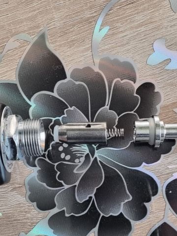

Всем здравствуйте. Мужики скажите пожалуйста где лучше заказать клапан are hx 3 12v? Чтоб по качеству хорошо было. Долго работал старый, хорошо резерв был.
@Никола89 на Али, ждать только долго
озон и валберис шустрее
17 минут назад, Pepel_zbei сказал:
озон и валберис
Я так понимаю по качеству они все одинаковые?
Поставил сейчас новый резервный клапан, а он чуть чуть подтекает, 1 капля на 7 секунд
1 час назад, Никола89 сказал:
Так точно. Китайские.
разбери и отревизируй.
1 минуту назад, baltis сказал:
отревизируй
А по подробнее можно? Пожалуйста
подробнее
Раскрути, сними катушку. Проверь плотность прилегания штока в седле. Если необходимо, немного растяни пружину. Собери в обратном порядке и воздухом проверь на плотность закрытия.
18 часов назад, baltis сказал:

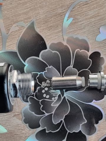

Разобрал. Но как он должен быть правильно собран? Что то у меня сомнения.
У меня с новая был собран пружиной в лево в сторону резьбы. Но вроде бы надо как на первом фото. Или как?
Изменено пользователем Никола89
2 часа назад, Никола89 сказал:
@Никола89 ты же его разбирал, собирай в обратной последовательности.
Ещё бы, фон поаляпистей подобрать не мог? Я бы тоже хрен разобрался
8 минут назад, baltis сказал:
Показалось что не правильно собран. Может поэтому и пропускает.
Прошу, кто нибудь разберите клапан, как у вас
10 минут назад, Dernder сказал:
фон поаляпистей
Ага, сорян. Уже потом понял,  что фон херовенький
@Никола89  ну ты, красавчик! У китайцев эти клапана на потоке стоят и вдруг один из миллиона неправильно собран. И достался он именно тебе. :laugh:
