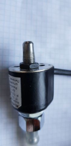

Токарным станком не владею, токарей знакомых нет и, что то мне подсказывает, что подобные токарные работы обойдутся сильно дороже, нежели прихватить аргоном пару см. нержи.
Где нашел М10*1 удлиненную?
Дома нет. Сегодня заеду в магазин. Буду держать в курсе.
Просто они идут 1,25 шаг, те что продаются.
1 час назад, Dernder сказал:
Кто как присоединяет к такой резьбе М10-1мм шланги?
Просто сточил часть резьбы под шланг.

Слишком креативно. Но спасибо.

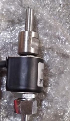

Алишный вариант - весчь, но уже заказал у местных. Как сделают - покажу.)

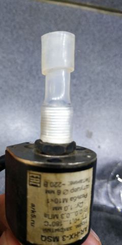

Шланг на резьбу и одна нейлоновая стяжка и всех дел. Держит прекрасно, без стяжки по резьбе может чуть подтекать.
Вот в таком состоянии у меня находится клапан лет 5...
Чёт я подумал...а может нуеёнах эту эстетику...Хотя уже заказал и выглядеть это будет так:

Согласен, у меня также только без стяжки)

ПС. Хочется муфту, переходящую в нерж.трубку D6мм.нар. Где взять?
Уже писал эдесь или в маленьких хитростях, что есть пневмо переходник с резьбой 10х1 для пинбола на Али. Другой его конец подходит для силиконового шланга. У меня такой на трёх клапанах, аккуратно и удобно.
