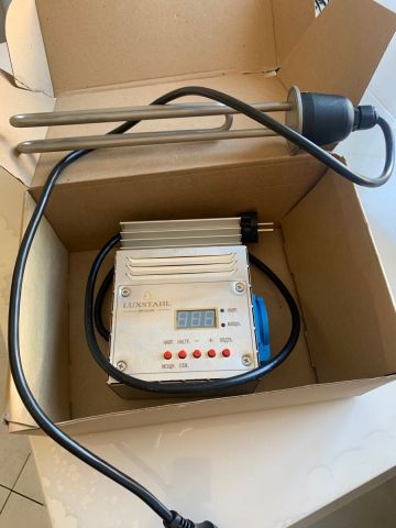

Коллеги, прошу помочь советом. Люксталь 8М (с этим все ОК) и ТЭН 3,5 кВт с регулятором мощности. ТЭН время от времени отключается, затем начинает работать опять. Соответственно рывки - то струя останавливается совсем, то струячит обратно.  При ректификации, я так понимаю, это будет проблемой. Вопрос - это нормально или нет. Я думал, что ТЭН как включил так он и работает. Может в нем какая-то защита от перегрева вставлена, но опять же - почему он перегревается? Видимых дефектов нет, жидкости все по правилам. Буду признателен за помощь.
@Илья Р. тен с термоконтролером что ли?
если да,то сними его и работай
Только что, Alexx_Any сказал:
регулятору мощности
а чо РМка может сама включаться и выключаться?
такой тэн. Вопросы, естественно, к сборке.
6 минут назад, Pepel_zbei сказал:
РМка может сама
Если исправна, то нет -)
https://market.yandex.ru/product--teny-dlia-vodonagrevatelei/1450812194?sku=101465017544&cpa=1&nid=17320376
А таком регуляторе, случайно, не би-металлический регулятор стоит?
@Илья Р.
8 минут назад, Илья Р. сказал:
такой тэн.
Подключи вольтметр параллельно тэну и увидишь, что происходит.
У меня нет вольтметра. Ну кроме того, который на РМ - но по нему все ОК.
18 минут назад, Илья Р. сказал:
Лампу подключи и увидишь плавность или нет регулировки по свечению.
Ага, это можно. И вопрос: можно ли тэн включать в розетку напрямую, без РМ?
Спасибо!
9 минут назад, Илья Р. сказал:
Можно, погрузив в жидкость. И будет работать на полной мощности.
Спасибо! Судя по всему проблема в РМ?  В самом тэне включаться/отключаться нечему. Написал в Люкссталь, жду чего ответят.

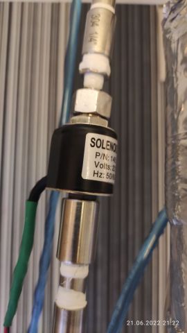

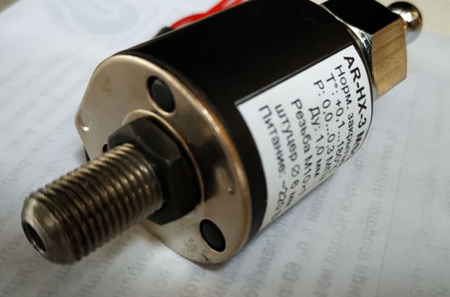

Кто как присоединяет к такой резьбе М10-1мм шланги? Я натянул какой то силиконовый, работает без вопросов лет 5, но хочется эстетики.
Можно под хохлому раскрасить и клапан и трубку
@Dernder я так сделал
Но тоже временно), пока определялся с причиной неравномерного отбора. Разберусь - перемотаю
5 минут назад, marges сказал:
Но тоже временно)
Это ещё угарнее, чем у меня.)))
8 минут назад, Stasyuk сказал:
под хохлому
Да ты, сука, гений!(с) Джулс.
Буду думать.
ПС. Ещё варианты?
ПС. Хочется муфту, переходящую в нерж.трубку D6мм.нар. Где взять?
3 минуты назад, Dernder сказал:
Где взять?
сделать )
4 минуты назад, marges сказал:
сделать )
:sclerosis:
Ещё один
7 минут назад, Dernder сказал:
..., сука, гений!(с) Джулс.
Не, не зря я сюда зашёл! Трубка 6мм есть, удлиннённую нерж.гайку куплю в магазине, аргонщик под боком... Что ещё нужно для счастья?
А сразу выточить то что нужно?
