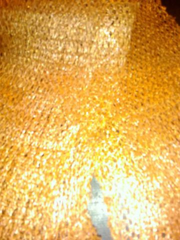

Комрады, кто как чистит медь? Раньше заливал РПН горячим р-ром лимонной кислоты, она окрашивалась в голубой цвет с легкой зеленцой, а крайний раз р-р окрасился в грязно-зеленый. Да и РПНка цветом осталась не медным.
Я потом щеткой-губкой с fairy и опять в лимонку. И то не до первозданной чистоты. Советовали мне как-то в NaOH, не зашло, только папиллярные узоры с пальцев пропали -))))

Боюсь после щетки-губки моя РПН превратится в труху ))). Она и так уже слегка сыпется кусочками проволоки.

Давно в винокуреньи,пора бы от РПН уже уйти.Я РПН-ку купил,пару раз использовал,так и лежит теперь без дела.Накрутил бы спиралек или нарезал колец из трубки.Мыть проще,сматывать-разматывать не нужно.Захлёб из-за плотной намотки не поймаешь.
Свои спиральки медные 6Х6Х1,5 из кабеля после перегона споласкиваю водой,капаю на них пару капель фейри и между ладоней перетираю.Смывается жирные,коричневые отложения.Споласкиваю и кидаю в раствор лимонки.Блестят потом как новые.

Что и сделал мой первый комплект РПН, купленный в 2017 году -)
