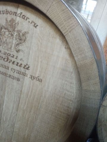

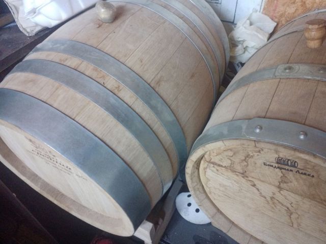

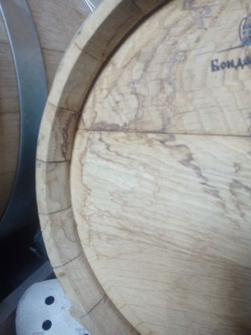

Вопрос по бочкам - купил кусок говна - Бондарная лавка - все рассохлось - течей нет. Но между клёпками щели по 2 мм минимум. Пробовал держать в воде. Нет результатов.
Это можно размочить - или забить.
Пока заливал только водку по месяцу - чтоб вытянуть дубильность.

утопи в ванне на несколько дней
8 часов назад, Андрей Охотник сказал:
течей нет.
И это главное. Покрой бочку воском, заливай на выдержку и наружные поверхности постепенно разбухнут под воском, выдавив его из щелей.
@Андрей Охотник
22 минуты назад, Pepel_zbei сказал:
Так не стоит, ее потом снова поведет эту клепкуи уже сильнее.
Если не течет то и ладно будет держать. Видимо очень сухо у тебя в помещении. Та бывает для спокойствия души эти щели (именно щели , не всю клепку, можно провощить.)
Вощить всю бочку не стоит, продукт будет слишком насыщенным, а скорость именно  созревания дольше.
В тех же условиях Ставропольская никак не изменилась...
@Андрей Охотник вот на первом фото две бочки
и обрати внимание на как собрано донце,на бочке слева правильно вертикально и клепка в этом донце этой бочки
всегда будет орошаема даже если бочка будет полу-пустая...
бочка справа просто дрова,подари её под пепелку курящим...
