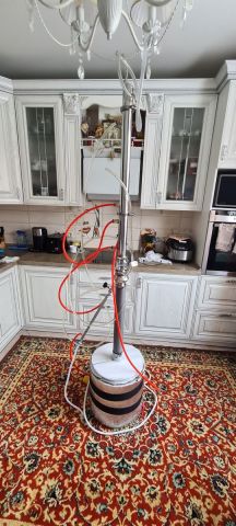

Даже бражкуся так перегоняю мини колонна с рпн 50 см с узлом и отбор голов работая на себя 100мл отбираю
2 дюйма мини колонна с рпн нержавейка
да и как организован возврат флегмы в колонну для орошения насадки?
2 кожухотрубника 7 трубок 45см и 1 20см тоже 7 трубок

это нормально,сам даю на своего коротыша 2 дюйма 2 квт
Рома, не путай дистилляцию с ректификацией. Коллега Alex190481 пытается получить качественный спирт, а ты про коротыша толкуешь.
Сначала разгон до захлеба потом 10 минут жду влючаю 1.5 кВт и на себя час
Потом включаю автоматику через час как колонна на себя поработает когда температура полностью стабилизируется
@Alex190481 ты с укркплением и возвратом брагу перегоняшь,правильно понимаю?

Да это как мини ректификация
еще раз спрошу
мини рект на первом перегоне???
с укреплением?
это ПЦ

не надо захлёбывать колонну. Разгон и сразу рабочая мощность.

Скорость 5.5 литров в час браги потом после голов какая разница?
Что ты кипятишь кислоты в кубе и те новообразования которые ты имеешь в отборе не придадут твоему продукту аромат и мягкость вкуса
@Alex190481 попробуй сделать проще. 1. Бысто перегоняешь брагу. 2. Дробный перегон на колонне (ректификация). 2. Вторая ректификация. Не навязываю, но, может быть, понравится.
Я же её сутки не кипячу
Парни скорость отбора даже через узел 5.5 литров в час захлеба нету , разве это маленькая скорость даже с возвратом флегмы?
ты возвращаешь флегму в куб при этом растягиваешь перегон по времени

это важно и без укрепления  :good: используя медь в паровой зоне,царгу не утепляя от слова совсем,насадка в виде РПН и СПН не пойдет
Так у меня 2 ректификации и так
