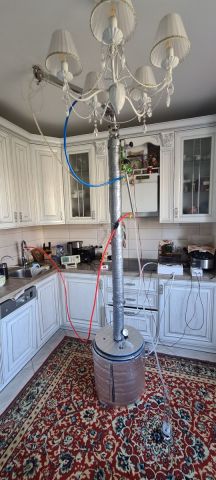

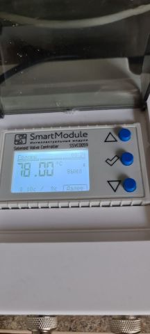

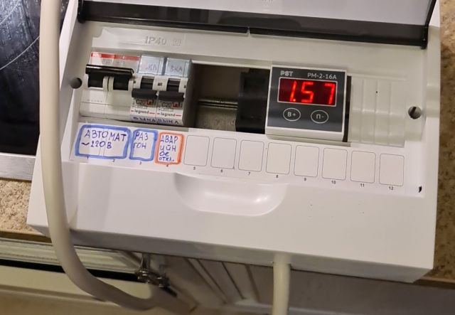

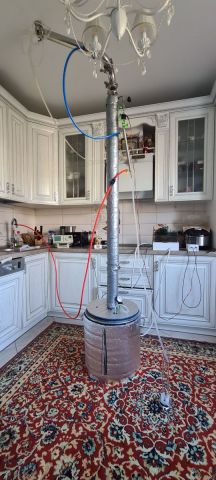

Я проще напишу полностью как я делаю куб сив 50 колонна 2 дюйма 1.5 метра спн 3.5×3.5=0.22-0.25 дальше узел отбора по жидкости селиваненко с 3мя направлющими в центр выше диоптр и кожухотрубный дефлегматор из7 трубок 45 см автоматика svcc-0059 ver1.1 работаю на 1.5 кВт покапельно 1.2 клапан открыт 8 закрыт скорость отбора 840мл.в час тЭн 4.5 кВт рм2 16а  подаю 1.540 кВт вода 48С на выходе итак 2 раза ну и брага как обычно
1 минуту назад, Alex190481 сказал:
1.540 кВт
это много для 2дюймовой колонны.
Тем более, высота всего 1,5 метра
Теплопотери считал?
2 минуты назад, baltis сказал:
всего 1,5 метра
Это только насадка

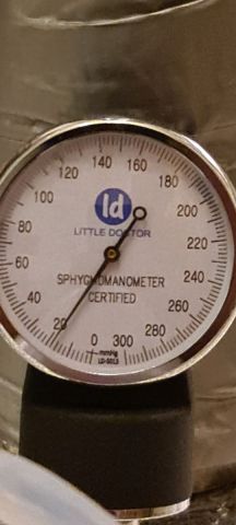

Так манометр показывает 19 и 18 разве это много вроде как до 20 можно?
Цп нету буфера тоже нижнего узла нет для хвостов
А ну и сама насадка селиваненко травленная
13 минут назад, Alex190481 сказал:
Наверное, большие теплопотери, но это никак не должно влиять на качество спирта.
16 минут назад, baltis сказал:
Теплопотери считал?
Нет у меня 2 см кафлекса вся колонна +куб еле теплые
2 см толщина
Это минимум мне кажется куб ещё больше
18 минут назад, baltis сказал:
это нормально,сам даю на своего коротыша 2 дюйма 2 квт и отбор 850 мл
если по цифре к СТХ. то раз в пол минуты клапан открывается на 5 с
@Alex190481 как у тебя организована подача воды в основной холодильник,на встречу флегме?
и ты не ответил по оборудованию,чем гонишь брагу и на каком оборудовании.
