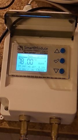

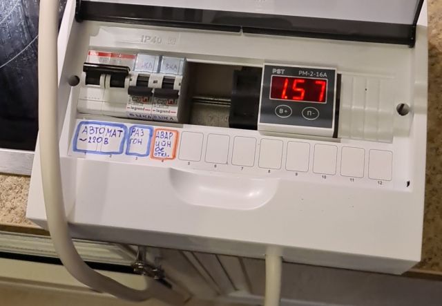

@Alex190481 чем подаёшь мощу и как ей управляешь,как снижаешь отбор в конце погона?
Автоматика SSVС0059 ver.1.1 мощу рм кой подаю
