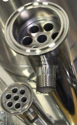

Подскажите, в чем принципиальное отличие КТ , как на фото, кроме лишней длины.

Да хоть и автономка, у меня на дисциляции 4квт переваривает перевертыш кожухотрубник
Ключевое слово - КТ. У димрота гораздо выше сопротивление гидравлическое, отсюда и проблемы могут быть. КТ прокачает любой насос, а для димрота нужен с приличным давлением.

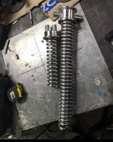

Убрал кран, заработало.
Сделал расход 80л, из тса пар прорывается выше 40°С (т.к. термостат обрубает все), поставил 100л
Вода вход 16,5°, выход 45, на ваттметре 2,7квт
Из тса пованивает.
Поставил другой димрот), из такой же трубки, только длина рабочей части 160мм, с потоком 140-150л/час, утилизирует 3 квт, на входе вода 17°, выход 33°С, из тса ничего не воняет. Сейчас с маленьким димротом выставил 40-45л/час, вода на выходе 45°, мощность 1,9 кВт (я маленький в принципе и брал под 2" колонну на спирт).
Как-то то так. Напишу изготовителю, спрошу почему так работает.

В общем для меня не понятно, почему 160 мм димрот справляется с 3 кВт при потоке 150л/ час, а у 350мм при таком потоке из тса чуть ли не пар вырывается.
Не исключаю криворукость свою, но, что еще можно сделать не так?)
Не, не жадный, то кран игольчатый имел низкую пропускную способность. Но опять же, ее хватало для кожухотрубника.
@marges а длины трубок в этих димротах какие?
@marges ничего не понятно так 160 мм димрот жевал 3 квт или КТ? 350 мм димрот или КТ?
Если оба димроты, то у 160 мм могло быть два контура навито и трубка димрота могла быть с  большим проходным сечением.
Важно не длинна, а сколько и какой трубки в димроте
Ввозможно димрот 350 мм действительно кирво сделан (мало витков трубы, может залом есть, трубка маленьким сечением или при сварке заплавили.)
Блин, чё ж у меня с объяснением всегда криво)))
3квт утилизировал КТ, поставил димрот 350мм длиной, он не справлялся, вчера поставил второй димрот 160мм длиной, он утилизировал 3 кВт, как и КТ. Остался вопрос почему димрот 350 не справляется с 3 кВт.
Оба димрота одноконтурные, из одинаковой трубки.
В длинном 3,8м, в маленьком 1,8м
24 минуты назад, marges сказал:
По всем законам физики,длинный должен быть мощнее в 2 раза. На ум приходит только одно, как было уже сказано выше, при сварке там что-то заплавили не так.?? Либо в трубке что то затыкивает ее..

У тебя и димроты, как прямотоки используются? Не совсем удачная идея в таком случае.
Попробуй подать ож в прямую трубку, чтобы низ спирали был холодным, а тёплая ож поднималась вверх навстречу пару .
Димрот длинный изначально планировалось использовать как прямоточник и как дефлегматор для колонны. Потом понял, что для колонны он будет длинноват и сильно мощный, попросил ещё один сделать.
Вот руки дошли попробовать, собрал длинный димрот для использования прямотоком - не справляется, поставил длинный димрот как дефлегматор, снизу узел отбора по жидкости, тоже не справляется. Поставил короткий димрот как дефлегматор, ниже узел отбора - справляется.

2 часа назад, marges сказал:
Нормальный димрот, визуально без косяков, кран открывай сильнее, чем длиннее трубка , тем большее сопротивление она оказывает, ты открываешь воду так, что этот длинный тупо не продавливается водой как необходимо , краник игольчатый 😭все нафиг убери, обычный шаровый кран на выход димрота поставь полдюймовый им и регулируй, а вход воды на полную открой иначе ты душишь напор ещё до входа в деылегматор .
Внизу ещё где петля подмято чуть, те сечение заужается подавай воду в ту часть которая начинается с витков, а выход воды трубки которая идёт внутри колец, все для того что бы не заужать сечение до витков. Все заужения работают как редукторы давления.
@marges попробуй продуть ртом, должен продуваться с небольшим сопротивлением. Обрати внимание, - петля сильно пережата?
