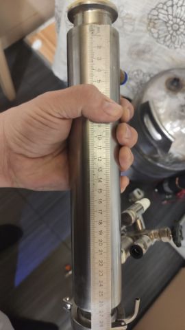

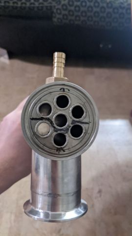

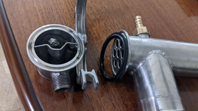

Помогите пожалуйста. Был холодильник кожухотрубный из 2" с подключением 1,5",  5 трубок, 250 мм длина. Справлялся с 3 кВт, но вода уже горячая шла. И для прямотока и для колонны использовал (1,5" все было). Решил перейти на 2", приобрел димрот 350мм из 8 мм трубки.IMG_20220503_210653.thumb.jpg.2ee55d7953ded9704add755be53fc85b.jpg подключил все ( подводка воды осталась такая же) попробовал прямотоком - 1,5 кВт и всё, из тса спирт летит непрерывно.
Поставил вертикально с узлом отбора, так же 1,5 кВт и всё из тса пар фигачит, вода на выходе кипяток.
Что не так ?(
11 минут назад, marges сказал:
Что не так ?(
Одноконтурный димрот с трубкой 8 мм (внутри 6мм проходной диаметр) не справляется  на твоём напоре воды, поднимай давление подачи (насос дополнительный) при слабом напоре воды нужны димроты с несколькими контурами, либо сделай КТ который обратный (в рубашке пар в трубках вода, да ещё с разделением потоков что бы в два прохода вода шла) тогда твой КТ съест 3 кВт.
Т.е. просто КТ справлялся с 3квт, а димрот нет? Я в смятении.

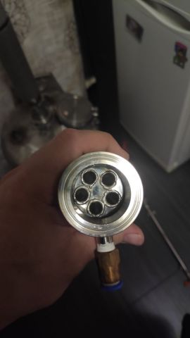

На фото, то что было раньше
КТ так себе , всего 5 трубок, с такого и 1,5 кВт удивительно что снимал, по виду 1 кВт .
У него что ещё рубашка ?  Тогда возможно.
Этот вариант не переделать.

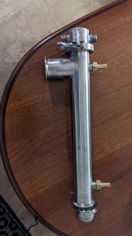

Самые эффективные дефлегматоры КТ  на малом напоре
Вот такие
Т образный типа Тор или Г образный, не суть, суть что КТ при конденсации пара работает эффективнее когда пар поступает в рубашку, а вода идёт по трубкам. Поток воды по трубкам надо разделить тогда эффективность ещё вырастает.
Я передал обычный КТ, п случаю купил КТ без водяных перегородок в рубашке со скидками , ибо он жевал от силы 1 кВт и их не брали, а вот для обратного КТ это идеальный вариант. Жуёт 3 кВт и даже "не кашляет", думаю и 4 сжует, причина аналогична моя система охлаждения - автоновмка градирня , циркуляционный насос качает где то 250 литров в час, но не не может создать напор от слова совсе (давление) и ему критично проходное сечение. На колонне колпачковой 4 дюйма 7 этаже трудятся два димрота по 4 дюйма  трёх контурные, на напоре они жуют до 30 кВт , у меня едва справляются с 9 кВт. (Причина та же малое давление воды в системе)
Добавил

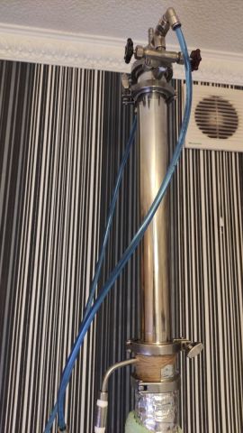

Всем привет! Подскажите пожалуйста   если рк колонна 1.5 метра спн 3.5×3.5=0.25 узел селиваненко с пыжом нужны ли концентраторы флегмы в середине колонны для распределения флегмы?
58 минут назад, Alex190481 сказал:
У тебя колонна цельная? Если да, то можно в середине сделать разрыв в насадке, и установить концентраторы.
Только что, okun сказал:
Нет на клампах 3 трубы 30см от бака потом 50см и 70 см
ИМХО, не актульная тема для 1,5"
То есть получается желательно нужно поставить концентратор хотя бы 1 ?
Только что, Alex190481 сказал:
Снизу каждой царги ставь распределители/концентраторы, и всё.
Только что, Pivolub сказал:
У меня 2ка
Что не устраивает при отборе без концентраторов?
1 минуту назад, Pivolub сказал:
Да всё устраивает я 2 ректификации делаю, просто когда в самогонном магазине кое что покупал сказал продавец что ему покупатель химик какой-то сказал что концентраторы нужны что типо так правильней спирт чтобы по стенками не стекла,вот я и задумался
Флегма чтобы равномерно стекла не по стенкам
Дело твоё, конечно, но я бы для начала на ГХ Даниилу отправил в Крым(было 500р). А потом ужЕ и на железки посмотрел-бы.
Да
Да я вот если честно тоже так думаю смысл сейчас всю колонну разбирать я её ещё всю утеплил полностью геморрой конечно

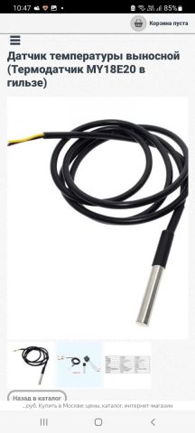

Вопрос ещё такой кто знает в чем разница между ds18b20 и этим ?
Накрылся датчик нашёл на авито ,но он другой my18e20
Это мне нужно для электронного термометра в кубе температуру смотреть
Вот для такого
12 часов назад, Naruto сказал:

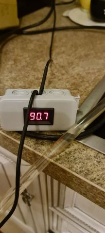

он работает с ТЭН (мощность по ваттметру от 2.6-до 2.9 ) куб утеплен.

15 часов назад, marges сказал:
димрот 350мм из 8 мм трубки. подключил все ( подводка воды осталась такая же) попробовал прямотоком - 1,5 кВт и всё, из тса спирт летит непрерывно.
Расход воды какой? Мензурка + секундомер помогут в измерениях. Температура воды на входе?
Если
то явно мала подача воды. Или высокая температура на входе (не автономка случаем?)
16 минут назад, Mihalich сказал:
Да хоть и автономка, у меня на дисциляции 4квт переваривает перевертыш кожухотрубник, Но там правда 7 трубок.
