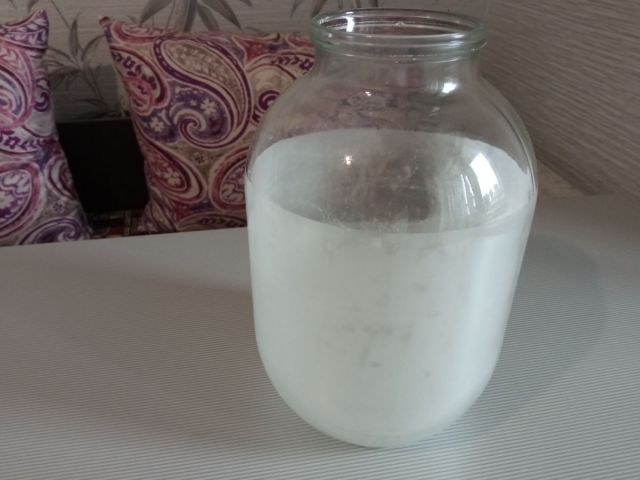

21.04.2022 в 10:17, Naruto сказал:
Использовать верховодку для разбавления спирта это огромная ошибка, сделай анализ в ближайшей лаборатории этой воды и ты удивился чего там только нету.
а я думал, только у смоленских родничков особенности:
На фото уже сухая банка, в которой спирт был разбодяжен водой из колодца. Постепенно за пару дней осел на стенки такой налет. С осмосом или с бутилированной все чистенько.
Феномен Смоленских Родничков :good:

7 часов назад, Blizzard67 сказал:
Я не исключаю существования "мест силы" с чудесной верховодной водой... Но большей частью это не питьевая вода по цивилизованным меркам. Совсем другой вопрос о постановке браги, вполне существует верховодка идеально подходящая для браги по минерализации и ph. Но для пива и тем более спирта лучше все же подготовленную воду использовать.
