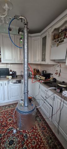

У меня потолки 2.60 а насадка засыпала на 1.5 метра все утеплено даже клампы короче колонну не разберешь
3 минуты назад, Alex190481 сказал:
Знаю проблема в другом высота !!!!
Сделай  низкий куб, холодильник горизонтальный поставь типа молота Тора
Полтора метра на ралоч часть 15 см узел отбора и ещё 30 цп плюс 30 см на молоток Тора а можно и в 15 уложиться итого 2,2 плюс 30 см высота куба, все влезет.
Но я думаю тебе надо просто использовать  воду осмотическую, а не из родника :).
Холодильник стоит итак почти горизонтальный я жду ключи от квартиры строиться ещё год ждать там потолки 3 метра))) куб только купил у СИВ вообще без вариантов что то менять ЦП только в новой квартире получается
А насчёт воды родниковой я согласен на 100% я при первой ректификации без фильтра кувшина решил ее разбавить родниковую так у меня вообще помутнело и жёсткость такая была как будто водка дешевая)))
Отгони на колонне дистиллированной воды (просто воду перегони)  и ей разбавь сортировку.

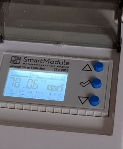

78 это что-то высоковата температура, датчик проверь. И давление в кубе выстави (обычно 15-20  мм рт)
Хотел попробовать родниковую но когда увидел что при первой ректификации помутнело на кувшине фильтранул видимо там примесей в этой родниковой дохера
2 минуты назад, Naruto сказал:
Почему? А при какой температуре спирт кипит? Разве не при 78.4 ?опять же тут на атмосферное нужно смотреть давление в кубе было 16мм.рт
Только что, Alex190481 сказал:
Может зашкаливать по железу и марганцу, сероводороду, да вообще обычно "ужос нах" в родниках.
5 минут назад, Alex190481 сказал:
На моей колонне обычно кажет 77,5-77,6. Зависит ещё есть ли пистон или датчик прямо вставлен без пистона.
6 минут назад, Alex190481 сказал:
Автоматика 2 версии коректирует по атм давлению, если ты поставил галку в этом ее основной цимус.
6 минут назад, Naruto сказал:
Без пистона в царге
8 минут назад, Naruto сказал:
У меня версия 1.1
У меня версия 1.1
