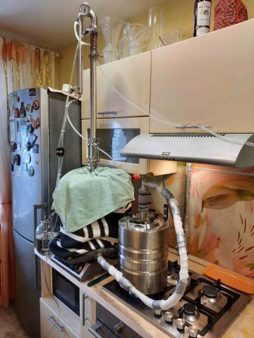

во.. на таком штуке перегоняю всякие штуки на СС

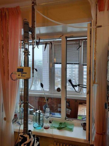

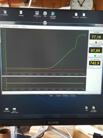

На самом деле, все просто, как и на остальных других колоннах.
Есть кран отбора (куды ж без него), и есть два датчика на царге - вверху и внизу. Они рисуют на компе график, на котором видны процессы, протекающие в процессе, так сказать.. добавить мне нечего.. автоматиками не пользуюсь.
Для спирта заряжаю 1.5 метра царги мочалками нержовыми, штук 30-35. Выходит спирт. 97% примерно.

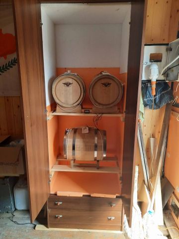

Для более ароматного продукта, с зацепом эфиров и проч. использую 1 метр царги с разреженной насадкой - это 7 мочалок примерно. На выходе 93% продукт. Его я лью в бочки, настаиваю на щепках.
Колонна и царги, как говорил - самодельные из медных труб и фитингов. Кубы делать не умею, поэтому кубы покупные :)
Теперь решил удариться в классику прям классику, приобрел шлем луковицу, конус, шею.. это то, что сам я не могу сделать..
Приеду с вахты, займусь.
вот так.
и это.. постебаться я тоже люблю.. если спрашивают серьезно - то и отвечаю серьезно.
вот сборка 1 метр царги. Данные датчиков по вай фай на компе график рисуют
такие графики.. такие бочки..
Всё.. что знал -  всё показал! :)

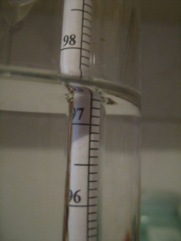

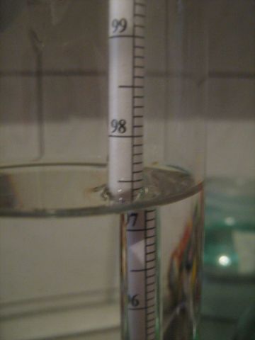

Я, к примеру, на 1 метре 2’’ тоже около 97% получаю, правда с спн
@baltis если ты не заметил, то у меня как раз и есть асп-1. Фото температуры выложить для «удивления»?

2 часа назад, baltis сказал:
замерь крепость полученного тобой "спирта" АСП-1, при Т° 20°С. Ты очень удивишься.
Да ладно..
Думаешь, таинство корректировки показаний спиртометра по температуре доступно только тебе?
1 минуту назад, baltis сказал:
крепость 96,6 не ещё говорит о качестве "спирта".
вот тут согласен. Но, так-же это не говорит, что на выходе кокашко..
Можно, зная характеристики насадки, посчитать ТТ, и сделать примерный вывод.. ну и так далее.. это уже не для "новичков" :)
@baltis думаю, приложи я гх анализ спирта, ты бы нашел новую отмазку, дабы убедить себя что это невозможно.
Да и где я утверждал про качество?
Я написал выше, что это получить спирт на метровой царге вполне реально

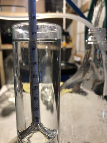

9 часов назад, Vladoff сказал:
Лови
И с другого ракурса

Вопрос поставлен неправильно. Пьют все: и брагу, и сырец, и НДРФ... А спирт нужно получить. И требования к спирту четко прописаны в ГОСТе. А узнать, насколько твоя ССЖ ему соответствует, можно только через специализированную лабораторию.
3 часа назад, bubble-gum сказал:
на метровой царге с соответствующей насадкой можно получить вполне себе питьевой спирт, укладывающийся в ГОСТ-ы по спирту,
 И эта насадка не РПН и не мочалки. А еще придется задрать ФЧ до неприличных значений.
