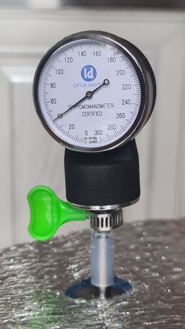

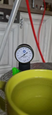

Всем привет! Подскажите пожалуйста манометр при отборе голов от 30 до 40 прыгает так должно быть?
Только что, Alex190481 сказал:
так должно быть?
Нет. У тебя где то локальный захлёб. Снижай мощность.

Только что, okun сказал:
ты что, манометр прямо в куб захерачил?
Ну да мне так сказали в 1 см на трубочке силиконовой
Мощность 2 кВт
Отключи нагрев, и минут через 10 подавай 1,5кВт.
Манометр соедини с кубом силиконовым шлангом 20--30см.

14.04.2022 в 18:19, Alex190481 сказал:
Продавец сказал трубочка 10-20 мм на манометр
Наверное не мм, а см.

Нет мне даже отрезали специально для манометра
1,5 см
@Alex190481  делай как я написал выше.
Жмоты.
Только что звонил в СИВ говорят разницы никакой
7 минут назад, okun сказал:
Что 1 см что 20см

15 минут назад, Alex190481 сказал:
Что 1 см что 20см
Через короткий шланг может быть залёт пара, не очень полезно для потрохов манометра
37 минут назад, Alex190481 сказал:
Не должно и прыгать не должно , 20 мм рт максимум для твоей колонны , дальше будет развиваться захлеб.
Когда пошел залёт по давлению и развился Лок захлеб, надо сильно снизить мощность, иначе даже уменьшив до рабочей мощность, захлеб может  сохранится. Останови нагрев на пару минут, потом подай 1,5 кВт и смотри за манометром, если будет 10 мм то можно поднять чуть чуть , если будет чуть меньше 20 то норм.
А вообще самый правильный режим это 6-7 мм рт, но производительность тогда падает, а разделяющая способность колонны растет.
34 минуты назад, okun сказал:
@Alex190481 можно трубочку сделать длиннее и закрути петлю. Пар, поступающий в трубочку из куба, в петле будет конденсироваться и не попадёт в манометр. СиВ отгигают, - или "инженеры" не знакомы с КИП"овским оборудованием, или продаваны косячат.

Да это понятно только сколько времени ждать пока куб остынет может после того как головы отбиру?
