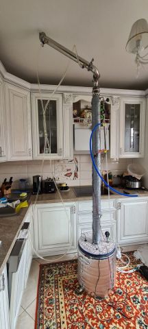

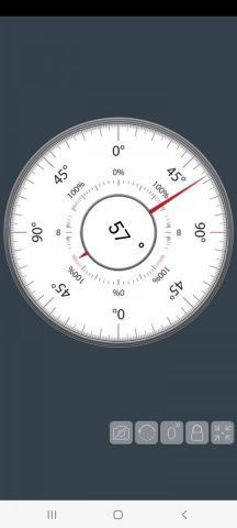

Ребята всем привет! Подскажите пожалуйста под каким углом деф должен быть?Высоты не хватает вообще
@Alex190481 чем он вертикальнее тем эффективнее, но может быть и горизонтально (лишь бы флегма стекала и не образовывала паразитного объема внутри дефа. Те вплоть до 88 гр.

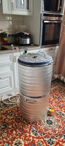

Вот что за куб в итоге получился

@Alex190481 для ректификации большой куб не нужен, оптимально 30 литров, для колонны 2", если куб больше, то сивух в кубе больше и колонна начнет раньше в стопы уходить, процесс растягивается, исключение если работать с нижним отбором, но то же не есть слишком хорошо долго варить большой объем сырца...
Так что смысла особого в увеличении объема куда для ректификации нет, для перегона браги имеет смысл конечно.
Я в общем со своими заторами по 400-500 литров вполне справляюсь кубиком 30 литров и 2" колонной для ректа (уходят хвосты на колонну).
1 час назад, Naruto сказал:
Я ушел на 60 литров, 56 заливаю.. Все норм, ссви 2 отрабатывает на отлично!!
