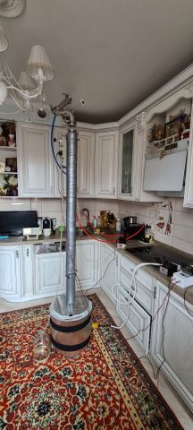

20220413_164832.thumb.jpg.6230640bf6fa30e1a05dfe2816747bcb.jpgыРебята подскажите пожалуйста сегодня колонну пропаривал на воде тен 4.5 кВт подал на максиму бак почему то вздулся
Автоматика svcc-0059 ver.1.1 насадка спн 3.×3.5
Не разобрался с автоматикой клапан то открывается то закрывается может из-за этого вздулся?
2 взрывных клапана стоит почему то не сработали
Изменено пользователем Alex190481
Колонна какой высоты и какого диаметра?
Даже для 2 " мощность большая.
Создалось большое давление вот и раздулся бак.Для таких дел нужно иметь манометр,подсоединенный к кубу.
Можно манометр от измерителя артериального давления использовать.Их на Авито-пропасть сколько продаётся.
Хорошо,что не взорвался куб и кипятком не обдал.
Камикадзе.
А кто производитель куба? 2 взрывных клапана не сработали, А куб раздуло🤔
Добрый Жар 2 дюйма колонна 1.5 метра
Бак добрый жар
Спн 1.5 метра
@Alex190481 в твоём случае надо было холодильник опустить вниз(типа прямоток), А не как деф использовать.
@Alex190481 не нормально это ...
Походу у тебя забита насадка или нижний пыж плотный или/и засран...
@ПОМОР что бы бак даже тонкий раздуло в нем должно быть 1-1,5 атм , а для пивной кеги больше 3,5.
Даже на 1,5 атм из тса свистело бы так что ой-ой. Насадка внизу слишком плотная или забита.
Я как то пристроил вместо пыжа мочалку типа "нержовую", она заросла так что колонна едва на 10 см рт ст работала.
Кстати у бака дно вниз вверх то и дело ходит даже когда не гонишь
Только что, Naruto сказал:
у тебя на дефе ТСА есть
Да есть 2 штуки
@Alex190481 не должно ничего "ходить" забита твоя колонна , перезасыпай насадку и проверь пыжи .
Поставь на бак манометр , медицинский от танометра в мм ртути
Пыжи селиваненко то что роза снизу стоит
Просто 4,5 кВт очень много для такой СПН.
У меня на 2.3 кВт начинается захлёб.Колонна 2 " 1,2 м.
