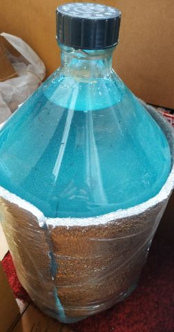

Dernder Опубликовано 3 апреля, 2022 Опубликовано 3 апреля, 2022 (изменено) Это штатная, у меня такие не держат. Вакуум вряд ли поможет создать. Пользуй подобные обёртывания, помогают частенько не остаться без результатов трудов праведных.) Изменено 3 апреля, 2022 пользователем Dernder

Dernder Опубликовано 3 апреля, 2022 Опубликовано 3 апреля, 2022 1 минуту назад, Alex190481 сказал: потом это Прям соболезную. Без шуток. В начале своих дел представил такую ситуацию и обернул утеплителем все бутыли.

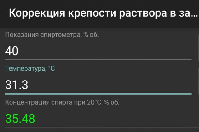

Alex190481 Опубликовано 3 апреля, 2022 Опубликовано 3 апреля, 2022 12 минут назад, okun сказал: 12 минут назад, okun сказал: Подробнее можно? Это во время нагрева содержимого, что ли? Выгнал с бражки в СС посчитал что не 40 ошибся, а 30С и поставил на балкон в районе 23:50 ,в 6 утра прибежала мама сказала что самогонка твоя лопнула я спросил давно она сказала что только что в 6 утра,кстати балкон у неё в комнате поэтому и были сомнения может не сама лопнула))) То есть я когда Выгнал весь сс в одну ёмкость слил для удобства перед ректификации и считать удобно полная значит 20 литров Короче тут 2 варианта либо мама постаралась либо действительно давление 2 этаж к соседям не потечёт, но и СС высохнет сам ,причём с её слов сказано может я конечно загнался, а может и нет трудно гадать уже, но банки сколько раз стояли на балконе даже головы год простояли и ничего

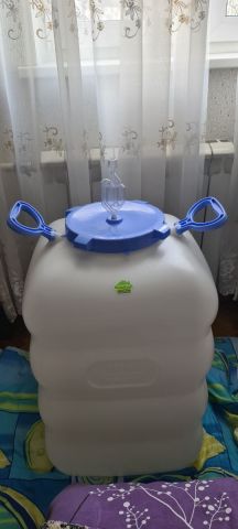

Alex190481 Опубликовано 3 апреля, 2022 Опубликовано 3 апреля, 2022 (изменено) 40 минут назад, Gagarin сказал: 23 минуты назад, okun сказал: Если бы была неполная то выдержала Мне кажется лучше вообще плотно не закрывать если давление может быть, а если спирт был тогда вообще траур ну либо при комнатной температуре чтобы перепадов не было, конечно когда объем большой рисковано Купил 3х литровый побольше с железной крышкой уж с ними попроще ни разу не подводили, а балкон это делое такое то перепады то солнце и тд. Подскажите пожалуйста бочка 100 литров гравицапа1.5 литра достаточно чтобы сработала ? Или 2 по 1.5 поставить? Гравицапы Изменено 3 апреля, 2022 пользователем Alex190481
Alex190481 Опубликовано 3 апреля, 2022 Опубликовано 3 апреля, 2022 Дрожжи сухие хмельной эксперт и утеплять не надо ?вроде я так понял на своём опыте, а то перегрел до этого утеплил правда бочки были по 32. С48 до 43 температура поднялась не любят дрожжи хлорку из водопроводной воды 5 минут назад, abba сказал: , не любят дрожжи хлорку из водопроводной воды, Ну Я отстоявшую воду из под крана обычно беру 2 недели стоит или это тоже не очень? 10 минут назад, abba сказал: А зачем гравицапа? Как зачем, быстрее бродить будет 12 минут назад, abba сказал: И воду я беру с проточного фильтра Аквофор У меня тоже фильтр есть ,только 100 литров отобрать это сколько времени нужно да и фильтра менять придётся немного чаще
abba Опубликовано 3 апреля, 2022 Опубликовано 3 апреля, 2022 (изменено) @Alex190481 А зачем гравицапа? Хорошие дрожжи при правильном гидромодуле сами работают. Если турбо-дрожжи сними гидрозатвор и крышку не закрывай. Если делать будещь на сахаре. И воду я беру с проточного фильтра Аквофор, не любят дрожжи хлорку из водопроводной воды, Ну или кипяти накануне, всего 100 л Изменено 3 апреля, 2022 пользователем abba

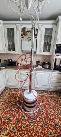

Alex190481 Опубликовано 3 апреля, 2022 Опубликовано 3 апреля, 2022 Вот такой подстил собрал с укрепление насадка нержа панченкова труба 60 см холодильник 7 трубок 75 см и узел как думаете разница будет от обычного подстила ? Преимущество можно голов немного отобрать Захлёба нет скорость 6 литров в час тен 4.5 кВт 1
baltis Опубликовано 3 апреля, 2022 Опубликовано 3 апреля, 2022 @Alex190481 что ты называешь потстиллом? 1 Изготовление оборудования и автоматики для нашего хобби
Alex190481 Опубликовано 3 апреля, 2022 Опубликовано 3 апреля, 2022 Только что, baltis сказал: что ты называешь потстиллом? Брагу в сырец Сегодня разобрал проверил насадка чистая брага сахарная
baltis Опубликовано 3 апреля, 2022 Опубликовано 3 апреля, 2022 1 Изготовление оборудования и автоматики для нашего хобби
Alex190481 Опубликовано 3 апреля, 2022 Опубликовано 3 апреля, 2022 (изменено) Ну да решил поэкспериментировать))) жалко сырец на полу остался))) даже голов немного отобрал,только головы и остались)))) Изменено 3 апреля, 2022 пользователем Alex190481
Pivolub Опубликовано 4 апреля, 2022 Опубликовано 4 апреля, 2022 (изменено) 10 часов назад, Alex190481 сказал: Вот такой подстил Потстилл=прямоток=без укрепления. Смотрю по фото у тебя задействован проточный дэф- значит уже не потстилл! 10 часов назад, Alex190481 сказал: подстил это когда типа матрас)))) https://obzorus.ru/2019/10/30/vse-o-rezhime-potstill/ Изменено 4 апреля, 2022 пользователем Pivolub
Naruto Опубликовано 4 апреля, 2022 Опубликовано 4 апреля, 2022 (изменено) 12 часов назад, Alex190481 сказал: Вот такой подстил Это что угодно но не "Pot Still" https://images.app.goo.gl/T6ZT5jxagWWAMyGY7 Ковер с кухни убери, потом спасибо скажешь, такой "поДстил" колонне точно не нужен, потом его стирать сложно. Изменено 4 апреля, 2022 пользователем Naruto
