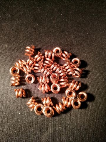

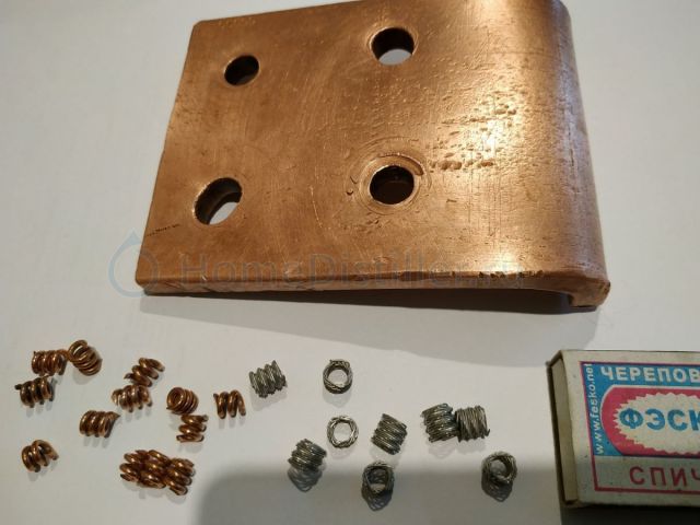

Михаил40 Опубликовано 28 января, 2022 Опубликовано 28 января, 2022 (изменено) Споров много по использованию меди. Я использую медь на сахаре и зерне. На сахаре только перегон из браги в СС. На зерне при перегоне с браги в СС и укрепляющем Т 2. На зерне,дополнительно к насадке в царге,использую подвешенную медную толстую шину в паровой зоне куба.Подвешиваю её перед выходным отверстием в кубе.Подсмотрел у Николая Байбака в видео.Он медный лист в паровой зоне куба использует. Пробовал с ней и без неё.Если шину не вешать,то медная насадка в царге больше покрывается "серебренным" налётом.С шиной налёта на насадке в царге меньше. Самодельные медные пружинки: Медная шина: Изменено 29 января, 2022 пользователем Михаил40

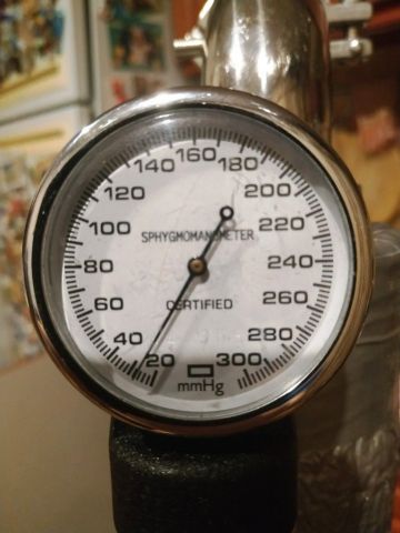

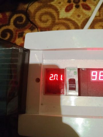

Михаил40 Опубликовано 28 января, 2022 Опубликовано 28 января, 2022 (изменено) 28.01.2022 в 11:20, Михаил40 сказал: На самодельных пружинках медных 7 х 7 х 1,5 при перегоне браги с царгой 0,7 м 1,5 " давления не увидел. Извините уважаемые,был не прав. Перегоняю сейчас сахарную брагу.Царга 0,7 м,1,5 ",медные пружинки почти на весь обьём.Мощность 2,5 кВт и давление на тонометре 10 ед. На 2 кВт-5 ед. Возможно с СПН 6 х 6 и 8 х 8 будут тоже неточности с моей стороны. Может конечно путанку внизу не так поставил. Предыдущее сообщение исправил. Стрелка тонометра передвинута и стартует с 20 ед. Изменено 29 января, 2022 пользователем Михаил40

Михаил40 Опубликовано 29 января, 2022 Опубликовано 29 января, 2022 Сегодня при тех-же вводных(царга 0,7 м,1,5 " с засыпью самодельных пружинок с тем-же количеством,брага из той-же бочки) давление при 3 кВт-10 ед.Пружинки после вчерашнего прогона высыпал,мыл и вновь засыпал перед перегоном. У нас давление атм.шалит.
